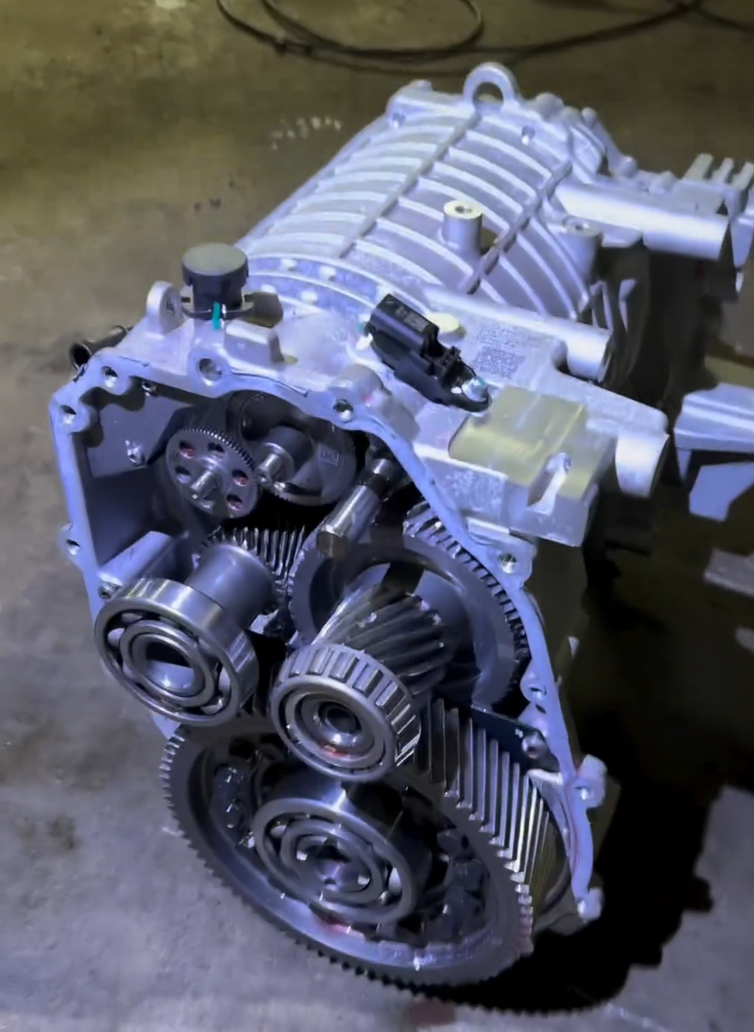

Я очень подозреваю что у зикера редуктор стоит планетарный,а там вязкость не критична
Цилиндрический , во всяком случае те что видел вскрытые

2 часа назад, DMS сказал:
  Скрыть содержимое
Screenshot_20250128_235745_com.huawei.himovie.local.thumb.png.d0793beb7b7aaa3db9d77597e10e601b.png
Там правда видны сколотые зубы на разных шестернях или мне мерещится?
47 минут назад, dimm7777 сказал:
Да, верно. Разваливается подшипник и всё идёт в разнос с пробитием корпуса. Редуктор с мотором одно целое, поэтому под замену весь мотор.

2 часа назад, dimm7777 сказал:
серьёзные разрушения зубьев

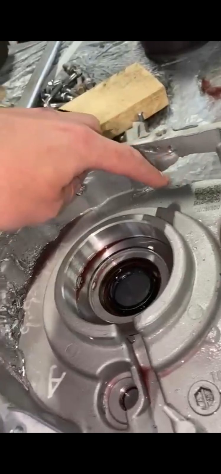

Не удивительно когда на сливной вот так...
Screenshot_20250129_131621_org.telegram.messenger.thumb.png.bd6a048472b9c1b44989169218b84d29.png
DMS Они, эти зубья к пробке и прилипли - как фильтр пробка работает.  :)
23 часа назад, DMS сказал:
  Скрыть содержимое
Ну да, с планетарной нет ничего общего...
Тут вообще почти кпп
27 минут назад, dimaadj377 сказал:
По сути так и есть , одноступенчатая )))
Передний подключается вилкой, как в МКПП. Фрикционов нет, поэтому почему на дорест и Х АТФ рекомендована не понятно...
Конкуренты на аналогичные агрегаты LV MTF GL4 при этом рекомендуют.
Аналогичная конструкция на Лифе, еНоте, там тоже АТФ. На Хёндаях, VW, Хонде (анализ родной MTF есть на форуме) и т д , там уже чаще GL4 MTF. Вобщем много электричек и гибридов с таким же конструктивом, я бы сказал даже большинство.

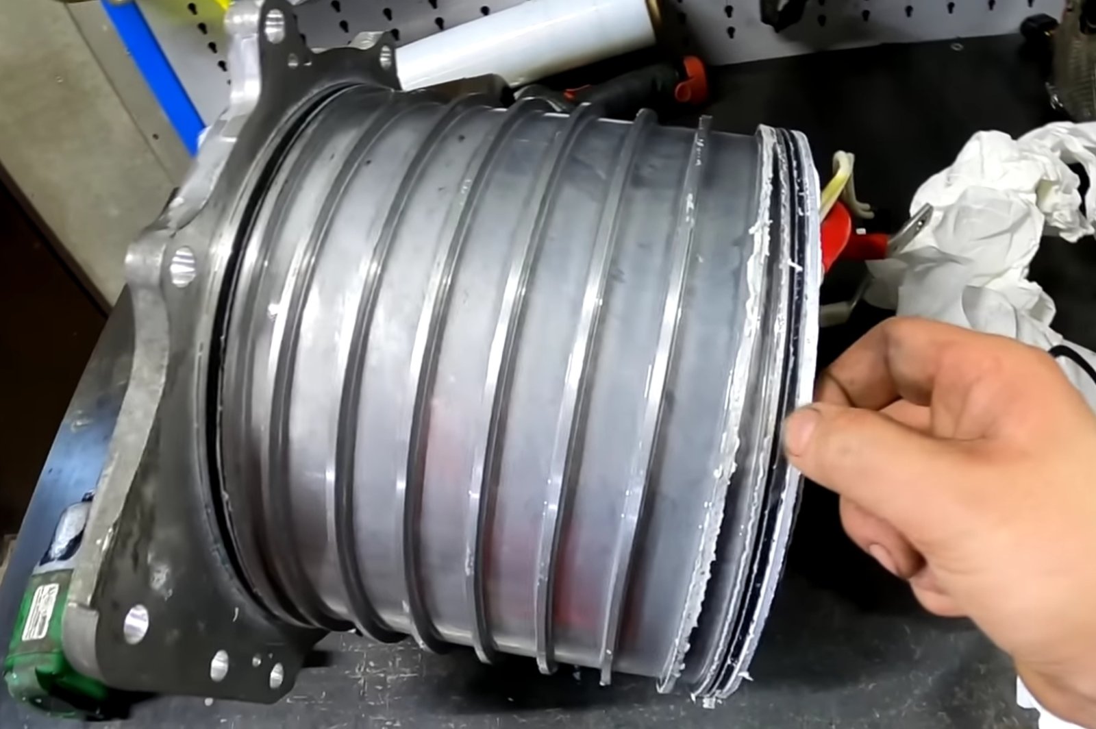

20.06.2024 в 13:57, Averon сказал:
Разве принцип и смысл охлаждения не как у топливного, водяного, погружного насоса?
Скорее всего да. Я с трудом представляю какие гидродинамические потери будут если между статором и ротором будет масло, особенно при отрицательных температурах и оборотах мотора 16-18тыс  А если ещё в носителе (масле) будут продукты износа , а на магните их хорошо видно при смене масла. , то они уже 100% проводник для ба-бах.
Да и не статичный это трансформатор , который можно весь погрузить в масло.
Сдается мне что конструкцию не так понимаем.
Даже если посмотреть на фото внимательно в приведенном посте -
то на верхнем фото в разрезе видно спиральную рубашку, а на нижнем она уже закрыта.
Не от Зикра мотор, но в разборе вот так (см фото ниже), точно также спирплька по которой гуляет носитель. В передней и задней частях уплотнители, т.е во внутреннюю часть мотора ничего не попадает  также подшипники вала (ротора) прикрыты спальниками. Т.е сальники тут, уплотнители у рубашки , это всё для того чтобы во внутреннюю часть ничего не попало.
Screenshot_20250130_003352_com.microsoft.emmx_edit_273186410521856.thumb.jpg.2694722ee0429693c68a3fbd9b31f545.jpg
Поэтому как тут уже озвучили , плевать хотели за рубежом на "маркетинг" и льют обычную АТФ  -
Изменено пользователем DMS
