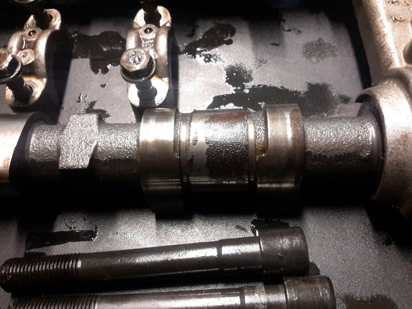

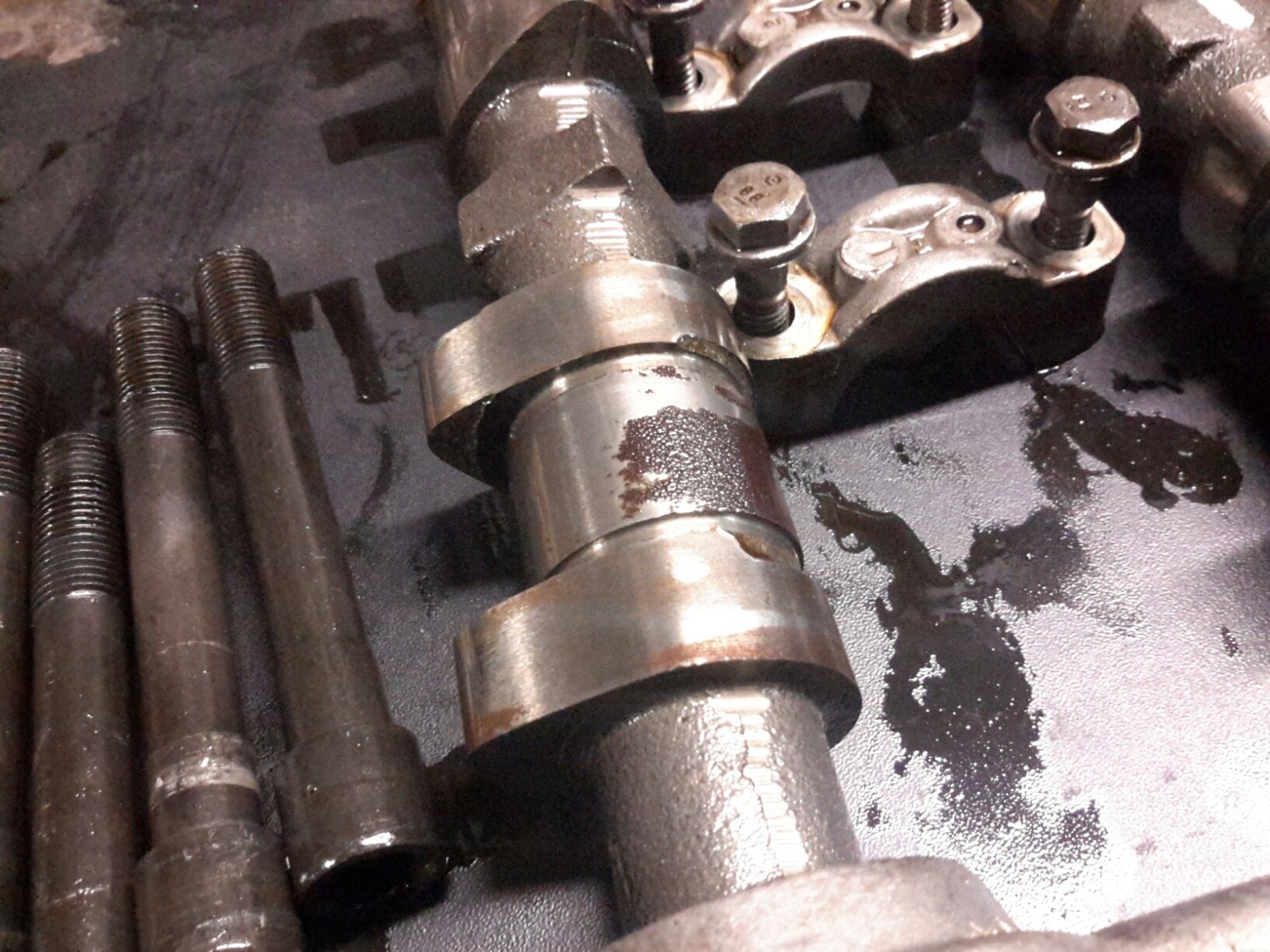

На мой взгляд ингибиторы нужны в спортивных маслах ровно так же, как и в лодочных и для атв/утв.
Для спортивных двигателей характерны долгие простои между этапами соревнований. И в этот период конденсат делает свое пагубное дело...
По началу у меня это вызывало недоумение, когда замечал под клапанной крышкой ржавые распредвалы... "Кто их туда такие установить догадался?"
А потом понял что к чему))))
Да и низкий коэффициент трения масла тоже лишним не будет... В условиях соревнований любое, даже малозначимое преимущество - это всеравно преимущество)
