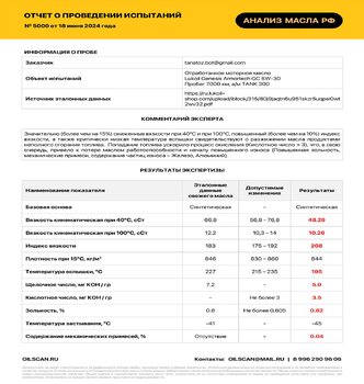

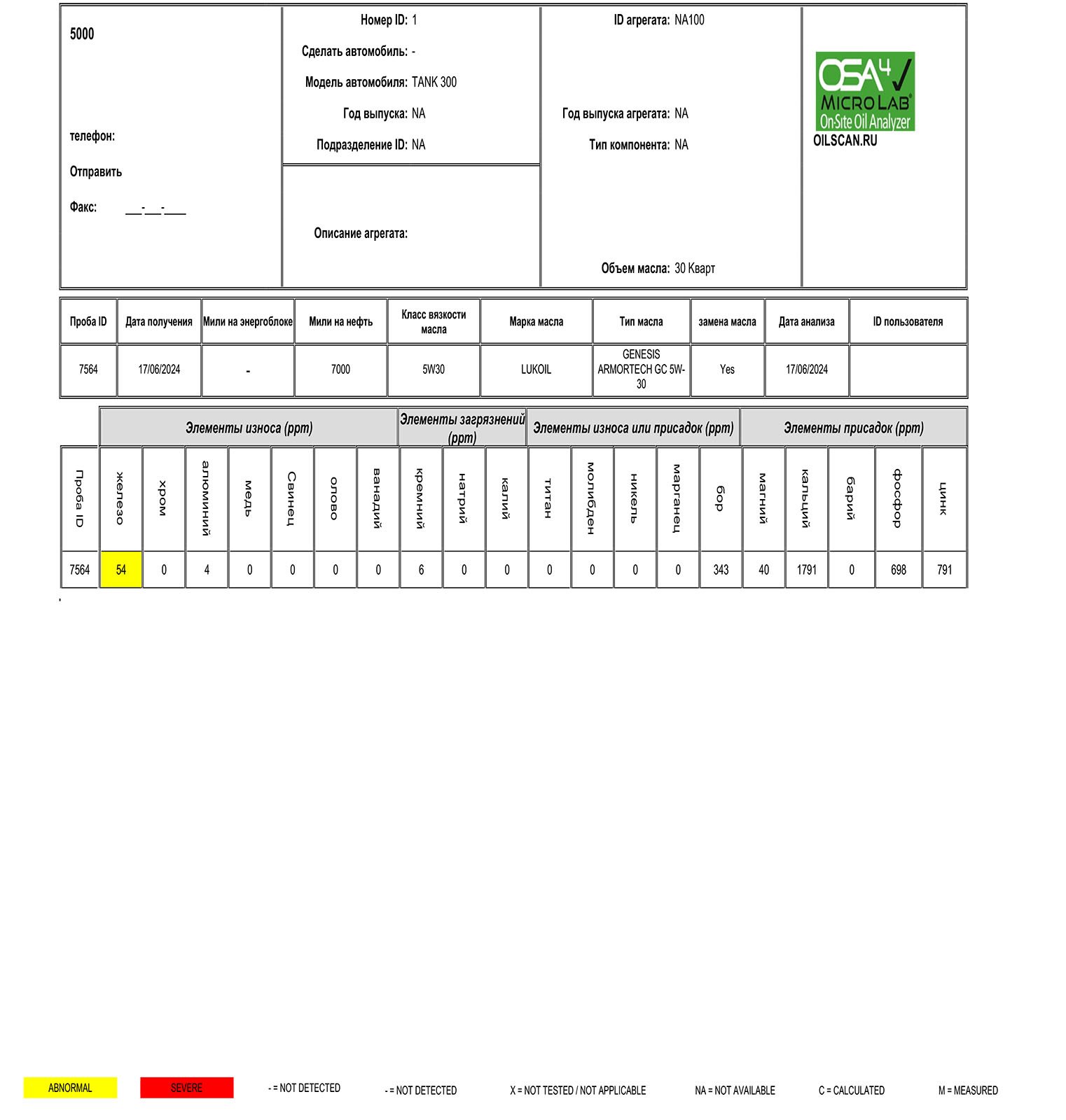

Lukoil Genesis Armortech GC 5W-30 отработка на Tank 300 после 6500км
dfklgjnad По анализу не видно что это были тяжелые условия эксплуатации, видно что китаец сильно разбавил масло бензином. :)
6 минут назад, dfklgjnad сказал:
Пробег на масле: 6500 км
Моточасы: ~250
Средняя скорость: ~20 км/ч
Тут либо средняя скорость неверная, либо моточасы. Скорее первое. 6500 км/250 ч=26 км/ч.
Да похоже что ASTM D2896, 300мч и щелочное опустилось с 7.2 ло 5. Тут если свежее масло протестировать ASTM D4739, оно ниже будет. :)
Мотор льёт много топлива, видимо для этого двигателя действительно имеет смысл лить C3 вместо рекомендованных С2 / ILSAC. Масло стало 0W-30.
4 часа назад, mihail026 сказал:
dfklgjnad не нашёл метод измерения щелочного. Уточните пожалуйста.
Вот что ответили в лаборатории:
Щелочное число определяется по ГОСТ 11362. Да, у любого масла в процессе использования снижается вязкость, но обычно снижение не превышает 10-15%. Изменение вязкости более чем на 25% свидетельствует о неработоспособности масла. Фактические данные сравниваются с данными свежего масла, чтобы оценить насколько изменились его показатели в процессе использования. В вашем случае объективно оценить состояние масла и эффективность его работы невозможно, так как присутствует дополнительный фактор в виде попадания значительного количества топлива, что ускоряет процесс окисления и потери маслом работоспособности.

1 час назад, dfklgjnad сказал:
ГОСТ 11362
Великолепно. Единственное что не нравится это высокое кислотное и скорее всего немного топлива подналило. Чип? 300 часов больше катать не стоит.
Хороший анализ.

22 часа назад, IvanRND сказал:
ИВ 208? На 5W-30?
КЧ 3.5мг достаточно высокое.
Походу не кисло льет топлива этот мотор.
Так у него чип тюнинг, можэт от этого?
