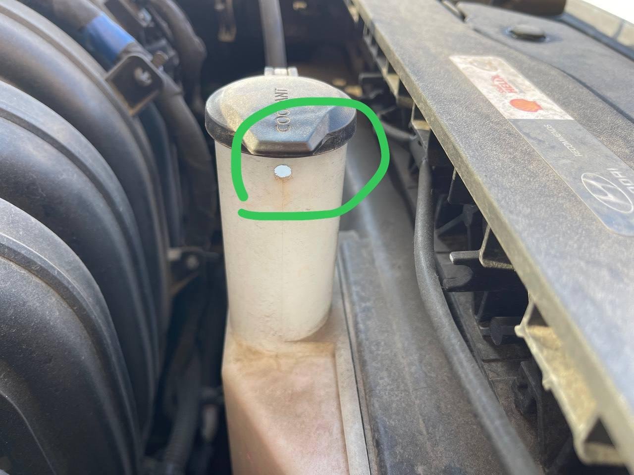

  25.04.2025 в 04:40, DeN сказал:
меня вот больше интересует данная особенность расширительного бачка))
Раскрыть
Да, тоже обратил внимания на эту особенность))) Интересное решение конечно, вместо клапана в крышке сделать дырку))
