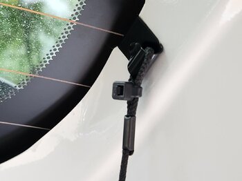

Верёвки, на которых подвешена полка багажника, достаточно жёсткие и при быстром открытии задней двери могут слететь с петли. Мелочь, но непонятно почему после стольких лет производства это не починили даже в рестайлинге. Ну да ладно, пофиксил нейлоновой стяжкой.

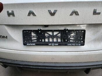

Теперь о безответственности дилера (Автомир). На автомобиль с завода установлена несовместимая рамка госномера. Её повесили на два болта, она болтается и бьёт при закрытии крышки багажника. Бьёт достаточно опасно, см. фото.
Временно поставил прокладку из двухстороннего скотча, чтобы гасил удары. Заказал на Озоне переходники для рамки.

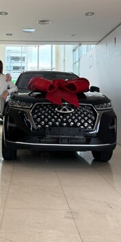

К слову, шурин только что купил Chery Tiggo 7 Pro Max у дилера Expocar. Рамка висит тоже на двух верхних болтах и болтается, это притом что Chery продаёт свои оригинальные переходники для рамок. Но там номер хотя бы не на двери, а на бампере.

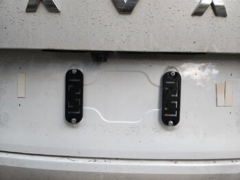

Пришли переходники. Номер держится плотно, но немного дребезжит при закрытии дверцы. В принципе некритично, но можно будет в будущем положить слой виброизоляции под сам номер. Скорее всего не буду заморачиваться.
