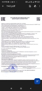

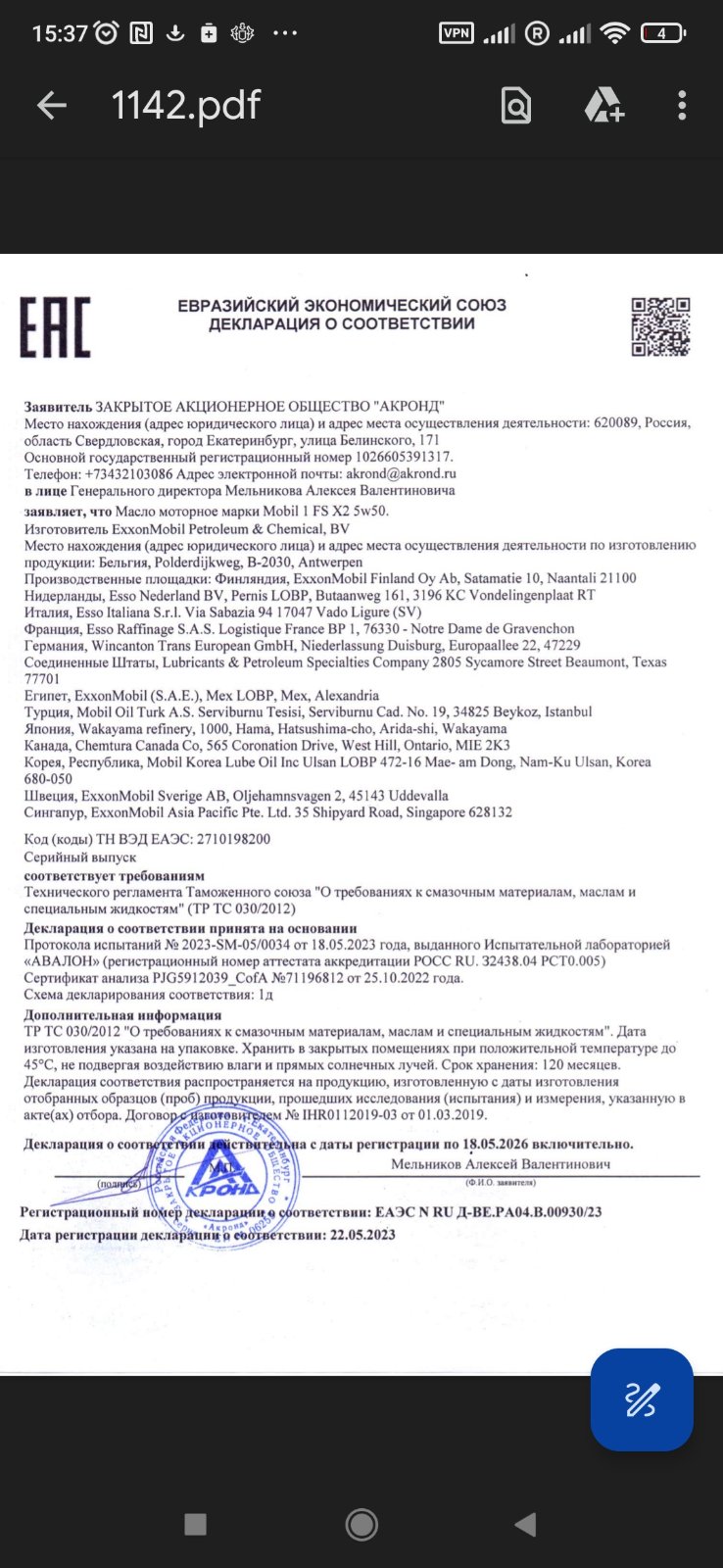

Где взять мобил 5-50? Оно меня полностью бы устроило, но где его найти?
Во всеинструменты можно брать?
https://www.vseinstrumenti.ru/product/maslo-mobil-1-fs-x2-5w-50-4l-156491-12399587/
На сайте написано, что производство Франция, но под УФ канистра не светится.
Или это Турция? Слышал, что турецкое не очень, но возможно я ошибаюсь
Изменено пользователем Carlsson-vrn
Добавил фото
  25.06.2024 в 12:20, Carlsson-vrn сказал:
Раскрыть
Там может произведено во Франции, а разлито в Турции. Криминала не было.
