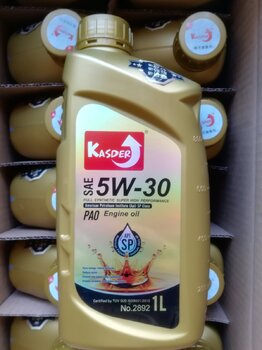

Kasder Engine Oil 5W-30 PAO API SP свежее

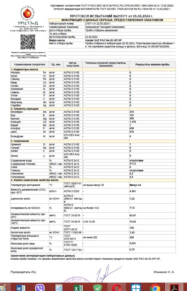

Анализ проводил официальный представитель.
1210420139_2197_105_06.2024(2859-5W-30APISP).thumb.jpg.53d4ac56691736e53fca8b45ad78647a.jpgIMG_20240424_115153.thumb.jpg.fe81e41c3d2fe9d9d8990beef7d43559.jpg
Масло заявлено как: API SP; ILSAC GF-6a; Ford WSS-M2C947-A, WSS-M2C947-B1; Chrysler MS-6395.
ИК спектр Фурье
577621523_2197-1KasderSAEPAO5w-30APISP.thumb.png.7cec094bab5fe8a459591e58fa5248a7.png
2892 - Kasder Engine oil 5W-30 API SP PAO 1L

А где здесь ПАО? Пик 722 = 0,96. Вроде как гидрокрекинг VHVI. И то индекс низкий 155.
27 минут назад, torcon сказал:
Минералка + ПАО?:shok:
Да вроде сера нормальная 0,200 для минералки. Хотя теория имеет смысл... Если минералка 2й группы + немного ПАО, то так и будет. :)
