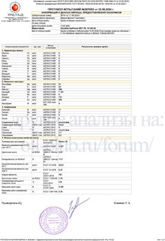

Valvoline SynPower MST FE C6 0W-20 API SP свежее
Новый пакет присадок Infineum P6800.
Цитата
Технология производства масел со средним содержанием SAPS (MST) Система присадок MST от компании Valvoline обеспечивает высочайший уровень защиты двигателя без снижения эффективности систем доочистки отработавших газов, таких как сажевые фильтры (DPF), бензиновые фильтры твердых частиц (GPF) и селективное каталитическое восстановление (SCR). В состав системы присадок MST входят современные моющие и антикоррозийные компоненты, которые минимизируют засорение фильтров, деактивацию катализатора и образование сульфатных частиц;
это помогает поддерживать эффективную работу систем автомобиля.

Мне сначала показалось что щелочное лаба не точно измерила TBN = 9,5, даже написал им что бы перепроверили. Но потом зашел на официальный сайт Valvoline, посмотрел тех. доки - все сходится.
То есть Infineum P6800 дает щелочное выше обычных 7-8мгКОН. Запомните это...
