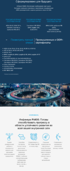

Евро"академики" наконец то дотянулись до масел уровня ILSAC, но есть ньюанс...

Интересно, почему не GF-6A?
1 час назад, Любознательный сказал:
Это с сайта Инфениум - за что купил, за то продал.
"А" или без "А"  - не суть.
Они уже обновили описание, и осталось так же без "А".
Этот пакет 6800 у них прям бомбический все охватывает.
Изменено пользователем Buran
