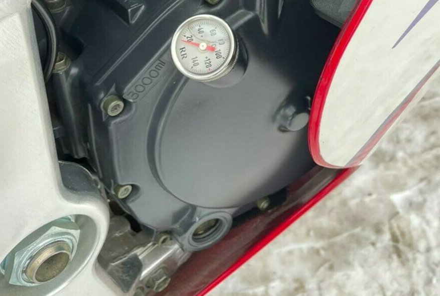

У меня ради любопытства вместо заливной пробки вкручен градусник. Он не всегда нормально омывается, но если не тошнить, то и ему прилетает нормально. За городом выше 100гр нагреть масло вообще без проблем (маслорадиатора как такового нет)

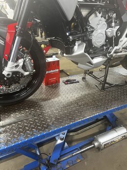

Охлаждение в мотоцикле нормальное, имеется отдельный масляный радиатор. Нашел фото как раз с первой заливки масла.

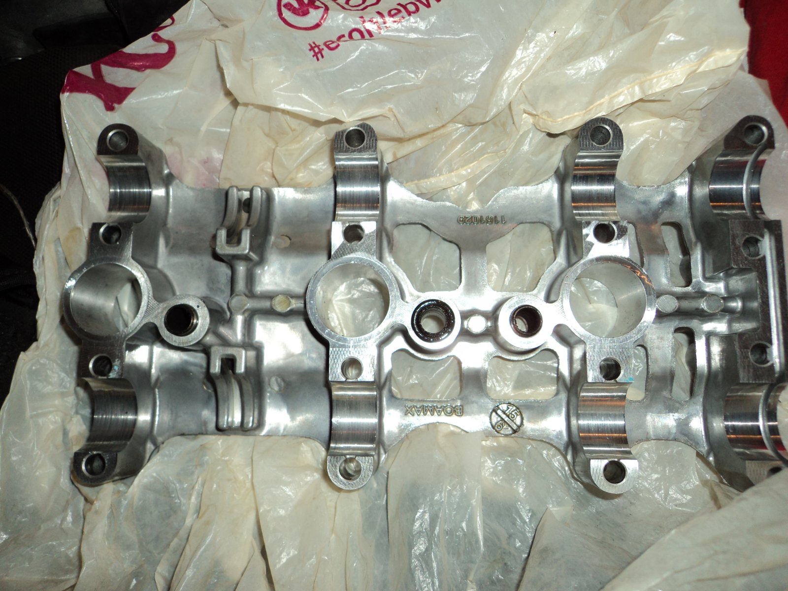

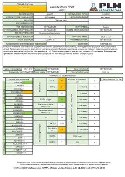

Есть кое-какие соображения, потому как у меня похожий движок - 3 цилиндра, 800 кубов. Сделал несколько анализов отработки, по которым можно сделать некоторые выводы (предположения).  Поначалу у меня тоже было много алюминия, и, похоже, он вот отсюда:
Крышка постелей распредвалов (регулировка клапанов). Видно, что поверхности правой и левой шейки заметно отличаются. Предположил, что маслонасос двигателя,работающего в большом диапазоне оборотов (1200 - 10000), недадоёт давление на малых оборотах при большом падении KV100. Косвенно это подтверждал треск натяжителя цепи при пуске на-горячую. Мне удалось кратно уменьшить к-во продуктов износа в анализе при помощи:

 Предполагаю, что именно последнее  уменьшило нагрузку на цепь, как следствие, уменьшило к-во железа в отработке и, следовательно, увеличило ресурс цепи. Ну а использовать  миксы - это после прочтения темы "Рассужденя SAE20". Как результат - худший "до" и лучший "после" анализы:
444.thumb.jpg.af092d76f346c45264a29de0185d2c89.jpg               328468502_22_page-0001(1).thumb.jpg.7262aad26dd3adada109bc8b97d1af8b.jpg
Ну и последнее - по топливу в масле - в первом случае (5%) отбор производился после запуска холодного и его прогрева, во втором (2%) - после прохвата 50 км по трассе.

Есть кое-какие соображения, потому как у меня похожий движек - 3 цилиндра, 800 кубов. Сделал несколько анализов отработки, по которым можно сделать некоторые выводы (предположения).  Поначалу у меня тоже было много алюминия, и, похоже, он вот отсюда:
Крышка постелей распредвала (регулировка клапанов). Видно, что поверхности правой и левой шейки заметно отличаются. Предположил, что маслонасос двигателя,работающего в большом диапазоне оборотов (1200 - 10000), недадоёт давление на малых оборотах при большом падении KV100. Косвенно это подтверждал треск натяжителя цепи при пуске на-горячую. Мне удалось кратно уменьшить к-во продуктов износа в анализе при помощи:

 Предполагаю что именно последнее  уменьшило нагрузку на цепь, как следствие, уменьшило к-во железа в отработке и, следовательно, увеличило ресурс цепи. Ну а использовать  миксы - это после прочтения темы "Рассужденя SAE20". Как результат - худший "до" и лучший "после" анализы:

И еще.  Падение KV100 с 15,17 до 10,93 только пятью процентами топлива не объяснить. Да еще за такой скромный пробег. Уверен, что тест Shear Stability масло провалит. Это, к слову, о его "премиальности"
