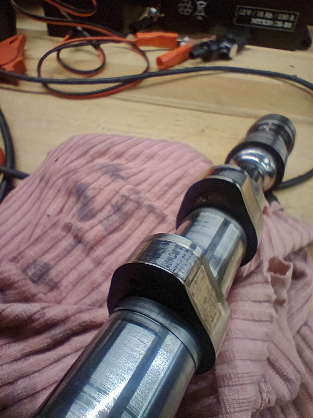

У меня есть пример на счёт недостаточной прочности поверхности:
Двигатель LC8c
У которого распредвалы в редких случаях доезжают до 50ткм.
Кому-то "везёт" уже на пробеге 15-20ткм.
Недавно энтузиасты померили твердость поверхности кулачков и охренели: почти 60хрц...
И вот фотки этих жесточайших кулачков:
З.ы. фото изношенных валов ЗИЛ-130 и ГАЗ-51 не нашлось, но нашёл вот такой текст:

13 минут назад, джин Тони сказал:
твердость поверхности почти 60хрц...
может еще чтото кроме прочности влияет.
