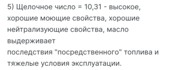

1 час назад, celer сказал:
А -37 в анализе это тоже такой "стёб"?
для 10W масел это не единичный слуучай. у татнефти даже 15в застывают при меньшей температуре.

Вообще масла марки Ойл райт были в эксплуатации самыми безобразными,а это судя по анализу ничего так, но опять же покажет только эксплуатация.
2 минуты назад, Максим Л. сказал:
Там не очень высокая ТВ, и не понятно какой загуститель. Явно не "звезда":sarcastic: Почему-то кажется, что безобразное станет безобразнее через несколько тысяч:Rulezz_alcoman1:
Хотя все и не плохо по цифрам в анализе, но смысла покупать такое в более менее современный авто нет. Есть масла понадёжнее и интереснее.
