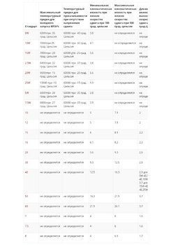

Покажи настоящий 504 с вязкостью ниже 11сСт!
1 час назад, IvanRND сказал:
А смысл?
Есть стандарт SAE J300 ;)
1 час назад, alex323 сказал:
как завод может рекомендовать 504 или 502, а лить 508?
Для разных рынков рекомендации могут быть разными. Возможно, в Европе 20-ку начали лить раньше, после скандала 2015 года.
Это же факенваген, они сами не знают, чё им надо))). Льют одно, советуют другое, а наклейки вообще с третьим лепят. Следы путают, немчура проклятая :D
Вот тут полностью согласен!
11 минут назад, kos7500 сказал:
А смысл?
504 это не только SAE 5W-30, а еще и ACEA C3 c требованием HTHS >=3.5.
@kos7500 не извивайся как уж на сковородке, всё ты прекрасно понимаешь понимаешь.
16 минут назад, IvanRND сказал:
Речь была о KV 100 для 30-ки ;)
