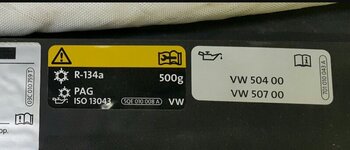

6 часов назад, kos7500 сказал:
Так родная вязкость - это 30-ка ;)
Ну тут спорно. Для меня лично родная та вязкость, которую завод льет, а не рекомендует и льет ОД.
Гораздо интереснее, зачем лить 5-40 в Сургуте при таких овощных режимах движения. Вот это для меня лично загадка.
4 часа назад, alex323 сказал:
Так завод изначально лил 5w30/ 0w30, как и было задумано разработчиком.

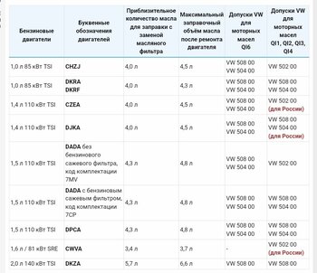

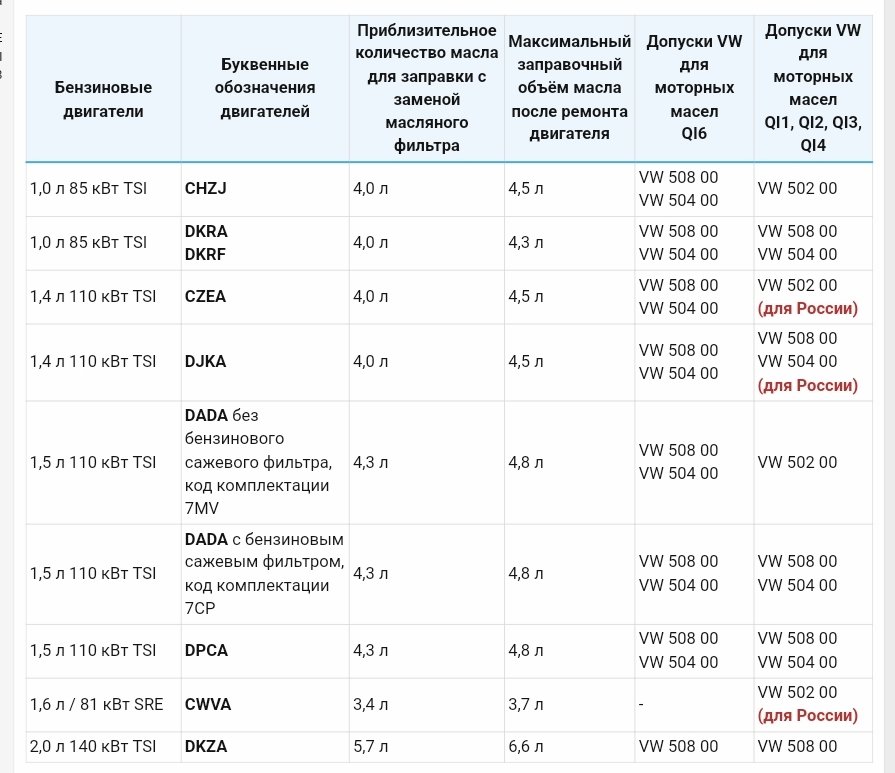

57 минут назад, alex323 сказал:
Завод изначально лил 0-20, ссылки на анализы МПЗ я дал. Что в 2017 году, что в 2021.
1) CZDA устанавливался не только в Тигуан
2) С5 и 508 допуск появились на свет на несколько лет позже, чем двигатель CZDA ;)
10 минут назад, kos7500 сказал:
Может быть у Вас есть пруфы, где в CZDA с завода заливалось 5-30 или 0-30)))???
Я же верю своим глазам и анализам масел))):hi:
1 час назад, alex323 сказал:
По официальной информации в автомобили российского производства 508 заливается с 2021 (по факту с 09.2020). В Европе с 2017. Так что всё сходится.
43 минуты назад, alex323 сказал:
А что по-вашему заливалось в двигатель, когда 508 ещё не существовало? :D
