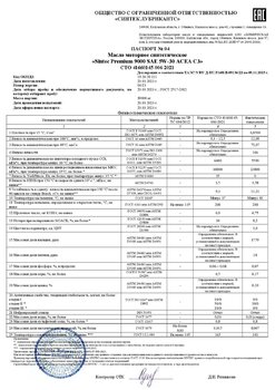

lord0478 1 378 Опубликовано: 3 июля 2024 Автор Поделиться Опубликовано: 3 июля 2024 torcon пожалуйста, вставьте паспорт качества на партию масла в стартовое сообщение для сравнения. 1 Ссылка на сообщение
torcon 81 624 Опубликовано: 3 июля 2024 Поделиться Опубликовано: 3 июля 2024 Бор смотрю с 480ppm сработался до 300ppm. Нитрация +6, окисление +8. Не сказать что прям тяжелые условия были, но масло работало. 1 Ссылка на сообщение
lord0478 1 378 Опубликовано: 3 июля 2024 Автор Поделиться Опубликовано: 3 июля 2024 torcon падение в единицах щелочного норм учитывая разные стандарты? Ссылка на сообщение
lord0478 1 378 Опубликовано: 3 июля 2024 Автор Поделиться Опубликовано: 3 июля 2024 52 минуты назад, torcon сказал: Не сказать что прям тяжелые условия были, но масло работало. У меня средняя скорость традиционно по всем анализам отработок в районе 40км/ч, плюс 100бензин, плюс холодный термостат. Ссылка на сообщение
torcon 81 624 Опубликовано: 3 июля 2024 Поделиться Опубликовано: 3 июля 2024 Это конечно грубо и примитивно так считать, найдется много критиков на наши виртуальные подсчеты. Но вот считай, у этого свежего масла было 8.5. 8.5 - 1.5 (разница метода между ASTM D2896 и D4739) = 7. 7-2.5 которые у тебя остались = 4.5 мгКОН чистое падение щелочного числа. Если учесть, что тут 12 тыс км и 309мч. Да отлично! Понятно, что какое-нибудь A3/B4 502/505 с щелочным 12 сработалось бы на 6 единиц, и осталось бы еще щелочное 4-5, за счет изначально большего щелочного. Но оно для другого заточено, у него нет такой золы как у среднезольника. Поэтому и сравнивать не совсем корректно. 1 Ссылка на сообщение
lord0478 1 378 Опубликовано: 3 июля 2024 Автор Поделиться Опубликовано: 3 июля 2024 torcon тут щелочное из приложенного паспорта качества на партию 6,5 Ссылка на сообщение
