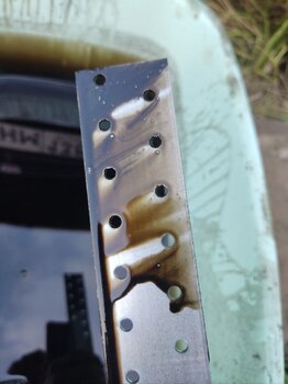

Apotka 2 Опубликовано: В четверг в 13:51 Автор Поделиться Опубликовано: В четверг в 13:51 21 час назад, масленкин сказал: а фото можете выложить ? по промывкам есть спец.тема ..можете там спросить или здесь вам кто ответит ? Показать содержимое да можно летом пока поездить/помыть..не любят на форуме этот бренд ) Показать содержимое https://mannolrus.ru/catalog/legkovye_avtomobili/7501_mannol_classic_10w40_5_l_polusinteticheskoe_motornoe_maslo_10w_40/ масленкин Да конечно, правда самого интересного я не запечатлел, гуталин под крышкой, но подробно снял всё остальное Какое до этого было залито масло не известно к сожалению На пальце то что я соскрёб аккуратно отверткой с деталей внизу под поддоном, шереховатое, густое с какими то вкраплениями/крошкой В целом я потом могу отписаться что из этого отмылось как я это делал, как потом с маслом дела и тому подобное Скрытый текст Скрытый текст Эндоскоп цилиндра, правда качество шакальное 2 Цитата Ссылка на сообщение
