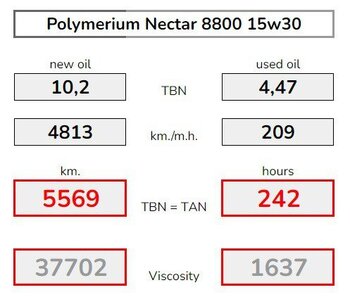

Polymerium Nectar 8800 15W-30 отработка на Kia Rio 3 после 4813 км
42 минуты назад, Schmit_t сказал:
Масло светленькое. По методике оценки от самого автора сего масла Сергея Полимериума на пакет присадок жидковато;)
А если смотреть приведённые анализы с этой машины по износу, все они плюс-минус одинаковые. Это масло дало чуть побольше железа с алюминием, но чуть подольше держало щелочное.
Я так понимаю, что 15W30 – это претензия на отсутствие или минимум загустителя? Тогда интересно сравнение с Синтеком 5W30. Ведь Синтек отработал получше в двигателе «убийце масел» (и это при том, что зимой). А ведь это рушит один из тезисов, циркулирующих в Ойл Клубе, что «загустители – это зло. Чем гуще база и меньше загустителя, тем лучше».

Надо было откатать последние отработки масла 8243 км, как с М8-ДМ )
3-4 тыс км....ну такое :pardon:
Для слабо понимающих ресурс масла оценивается в МЧ, в километрах это для продавцов присадки, чтоб результаты красивее казались

22 минуты назад, Павел-1966 сказал:
Что имеем, то имеем:unknown:

31 минуту назад, Павел-1966 сказал:
Всё достаточно наглядно, хотя некоторым представителям в комментах - нет:cool:
