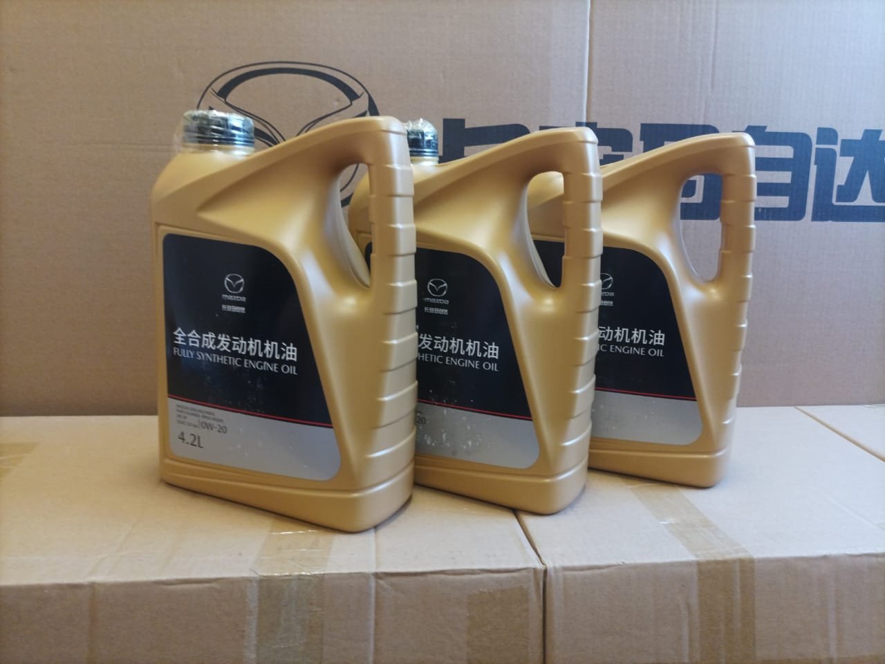

Mazda Engine Oil 0W-20 API SP 79462-79463 свежее Made in China
Сразу не ругайтесь, параметров мало, делал анализ не искушенный человек, но кое что есть. Главная задача была определить оригинал ли это вообще?
Вполне интересное масло, но щелочное очень низкое. Надо смотреть как быстро оно сработается... А так, Kixx Hybrid, и голова не болит о подделках.:) Или Toyota 0W-20 Arabia, если конечно это ничему внутри не противоречит.:D

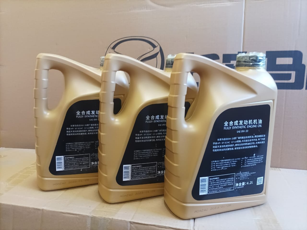

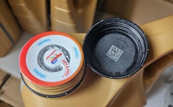

Масло с завода Total China.
Интересно, что версия API SN была в канистрах 4.4л.
Цена = боль, но если вы фанат только всего оригинального, то пожалуйста.
macman почем сейчас боль для мазохиста? :laugh:
да это оригинал 100%, молибден 630ppm.

6500

6500
Они его там что в розницу покупают и сюда везут.  ))
Оригинальный Kun Lun и Sinopec дешевле.
11 минут назад, macman сказал:
Нет конечно, за 4.4/4.2л канистру
не так и дорого за понт. канистру потом на авито продать :lol:
