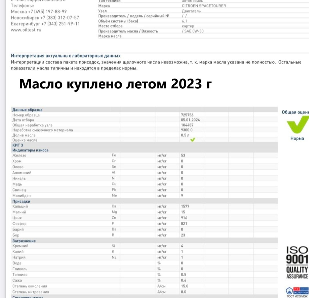

Пожалуйста , как и просили . Это все тесты на моей машине . Единственное что сделал тест без кислотного.
почему 10 т.км. Потому что наши меняют на 10 масла и их жаба душит менять 5-7 т. Км

Судя по всему, масло опять сдохшее. Я бы промыл, чтобы нейтрализовать накопившуюся кислую среду, отъездил половину интервала и сделал анализ
в следующий раз, если анализ будет в УРЦ, там будет pH кислотность, здесь ее не хватает прям. Кислотное чуть выше щелочного...
Хотя знаете я особо не верю, что дизель вырастил кислотное за 330мч и 6.1 литра в картере. Это скорее МИЦГСМ так кислотное измерила, там может и 1.7-2.3 быть. Но не суть, это все мелочи жизни. Масло все равно подлежит смене, нет смысла ждать роста кислотного и выжимать последнее. Оно и так нормально поработало 10 тыс км и 330мч.

C2 от С3, если не учитывать экономию, отличается hths, по сути - вязкостью. Поэтому если Вы хотите погуще, то можно начать с 5-30 но С3.
Все анализы с французов ПСА 2л дизелей показали примерно одинаковый износ и на С2 0w30, и на 5w40 B4. И кто говорит про «лишние 2к пробега» лучше посмотрите на другие анализы с французов. Железо для них в норме, оно всегда такое.

Поднял анализы  и что то я понять не могу  , Молибден то появляется то исчезает, с Магнием так же.
то что миц намерил это из под моей машины и покупалось в фирменном магазине  в разное время . Анализ урц взял тут на форуме
