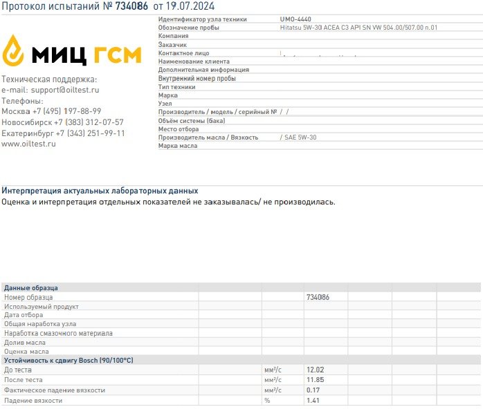

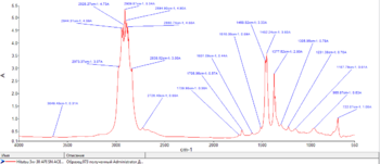

Hitatsu 100 Опубликовано: 5 июля 2024 Поделиться Опубликовано: 5 июля 2024 Hitatsu 5W-30 Diesel & Petrol DPF Series API SN, ACEA C3-16 свежее Вскрытие образца в лаборатории УРЦ ТЭиД: Масло заявлено как: API SN, ACEA C3, GM Dexos2, BMW Longlife-04, MB 229.51/229.52, VW 504.00/507.00, PSA B71 2290 ИК спектр Фурье Артикулы коды для заказа в интернет магазинах: 5W30H21 - Hitatsu 5W-30 Diesel & Petrol DPF Series API SN ACEA C3 1L 5W30H24 - Hitatsu 5W-30 Diesel & Petrol DPF Series API SN ACEA C3 4L 5W30H2K - Hitatsu 5W-30 Diesel & Petrol DPF Series API SN ACEA C3 60L 5W30H2B - Hitatsu 5W-30 Diesel & Petrol DPF Series API SN ACEA C3 205L Ссылка на сообщение
Hitatsu 100 Опубликовано: 19 июля 2024 Автор Поделиться Опубликовано: 19 июля 2024 Результаты Shear Stability test @torcon прошу по возможности добавить в первое сообщение к результатам испытаний Спасибо! Ссылка на сообщение

torcon 83 789 Опубликовано: 5 июля 2024 Поделиться Опубликовано: 5 июля 2024 Хорошее масло! За счет GTL улучшились NOACK и Вспышка. Пакет Infineum P6080A. Дисперсантов много судя по ИК. Антиоксиданты есть. Вязкость норм. Молодцы! 2 Ссылка на сообщение
