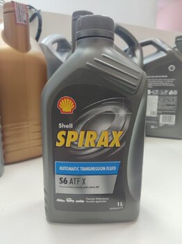

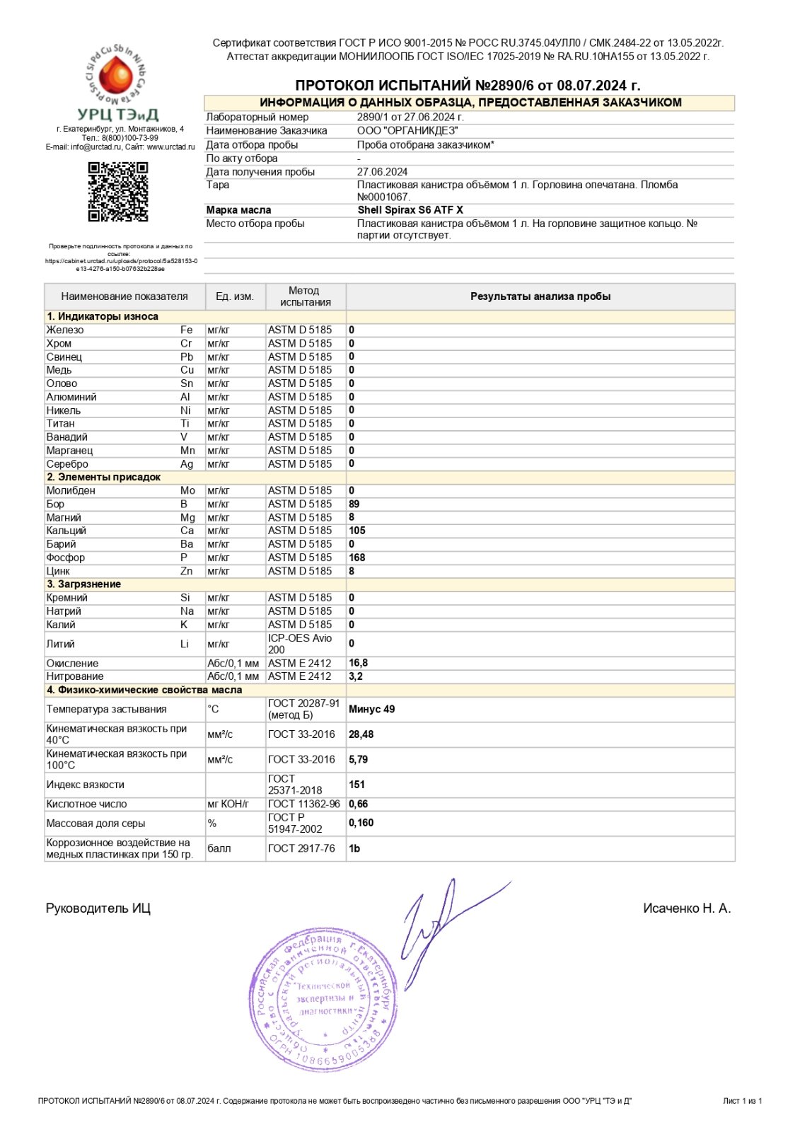

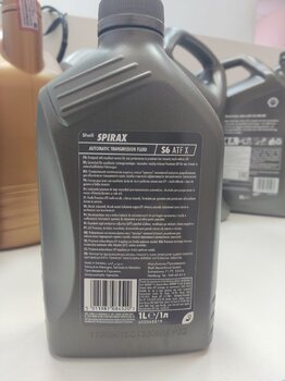

Shell Spirax S6 ATF X Made in Germany 06.09.22 свежее  за анализ спасибо ООО "Органикдез".
Протокол испытаний № 2890_6 от 08.07.2024 (Spirax S6 ATF X)_page-0001.jpgc11226d9-0fb3-48f6-8771-378e6b582798.jpeg1b61b66b-f7b4-4962-9aa5-695548ae5c5b.jpeg
Масло заявлено как: Ford Mercon® LV, General Motors Dexron® -VI, JASO 1-A-LV
550058231 - Shell Spirax S6 ATF X 1л;
550057986 - Shell Spirax S6 ATF X 20л.
Подозрительная канистра или норм. Этикетка странная
