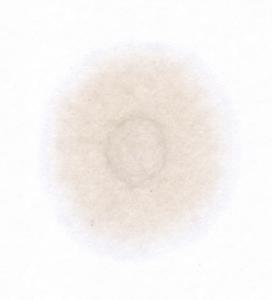

Вчера впервые в жизни воспользовался промывкой, залил этот Лукойл. Откачал через щуп отработку, влил всю канистру промывки - получилось примерно на 200 мл больше положенного объема, фильтр перед этим не менял. Погонял на холостых по инструкции и начал откачивать в эту же канистру из-под промывки. Качаю качаю, канистра уже заканчивается, а горшочек все варит и варит, через край чуть не полилось  :DD В итоге влил 4 л, а высосал примерно 4,2 л. Надо сказать отработанная промывка не особо черная, видимо откачивание перед этим отработки сделало свое дело, т.к. несливаемого остатка почти не осталось :up: но и в полном объеме не просвечивается, только при струе толщиной в палец. Интереса ради сделал капельный тест :DD

Движок чистый у меня, насколько видно в горловине и в снятом осенью картере, мыть то нечего. Это в этот раз после непоняток с евролом решился помыть.
@Wald,имхо - лук не моет. Ему нечем. Он просто смывает, то что можно смыть.
Я думаю 5-ти минутка поднимет шлама много больше. А вот после лучком ...
@Wald, всё нормально, но единственное Но, нужно сливать сразу, не нужно ждать нисколько минут, чтобы с маслом ушло/вылилось, как можно больше во взвеси
p.s. рекомендую попробовать с фотками Zic промывочное, точно так же два раза
После второго раза масло было хотя бы прозрачным.
