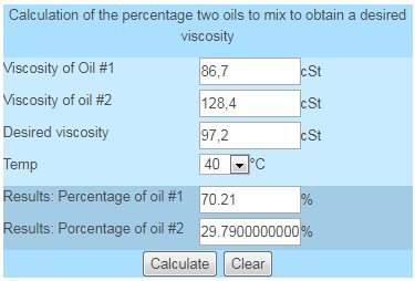

DRON 33 , эта табличка для случая с несливаемым остатком 30%!:
LLSS , у среднестатичического владельца несливаемый остаток и, соответственно, его влияние в разы меньше. Но перед зимой я бы не советовал использовать промывочное масло (сажает CCS, есть на форуме эксперимент).

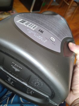

Друзья, только зарегистрировался, но ранее читал многое что здесь представлено. Хочу спросить: это нормально, что на канистре промывочного от Лукойл дата производства - февраль (на иностранный манер быть не может т.к. купил вчера, а до июля ещё три недели), а канистра сделана в апреле? Фото - как сумел, чтобы сразу было видно две перпендикулярные плоскости канистры. По-моему, попахивает каким-то лукавством от Лучка. Понимаю, что, скорее всего, нашлёпали баклажек впрок, поставив дату наперёд, но ведь это один из признаков, по которому мы определяем подделку! Какое-то "неспортивное" поведение именитого бренда. Или я неправ?
