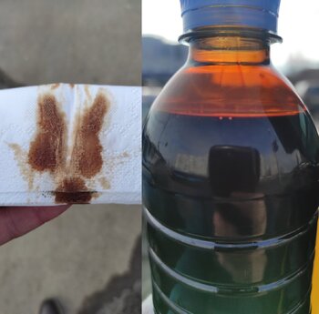

Sintec Premium 9000 0W-30 A5/B5 SP отработка на Форд Фокус 2 после 13304 км
На мой взгляд железо натерло больше относительно других отработанных масел на этой машине
Железа дофига, с учётом того, что там не цепь а ремень. У меня даже на VAG с цепью железа меньше 10....

Так я вообще не про масло. Тут с движком что то. Железа многовато стругает. Хотя движок надёжный и бегает по 500 000 без капиталки. Я бы понял бы медь в нем, но железо..
8 часов назад, prv21 сказал:
вязкость же в норме...
По анализу с виду все норм...Вот тебе и синтек за пару мисок риса

6 минут назад, Lacoste сказал:
буду наблюдать дальше, пробег на сегодня 281т.км. С мотором пока ничего не делал, менялись только ремни(на 164т) и помпа с термостат за компанию (на 217т. ). Никаких проблем не было и повода лезть в мотор тоже. По железу есть предположение: это  запуски без подогрева ниже-35(десятка полтора за эту зиму),  раньше всегда грел ниже -35 а часто и при -30.
27 минут назад, OlegArh сказал:

Указан предпусковой подогреватель от 220В

менее -35 - это не 36 или 55, а -36,-37,-38, ниже уже грел.:pardon:
6 часов назад, celer сказал:
Меня цвет интересовал, а не вязкость. К такому пробегу оно должно быть чернющее.

9 часов назад, OlegArh сказал:
Да катайтесь дальше. Если проблем не доставляет. Я бы не забивал бы голову, если симптомов нет никаких.

8 часов назад, kos7500 сказал:
Например, Синтек Премиум А3/В4 после 480 часов из другого двигателя (DWYA)
По мне так неплохо выглядит.
