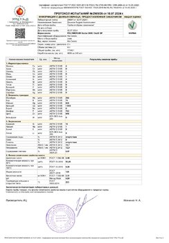

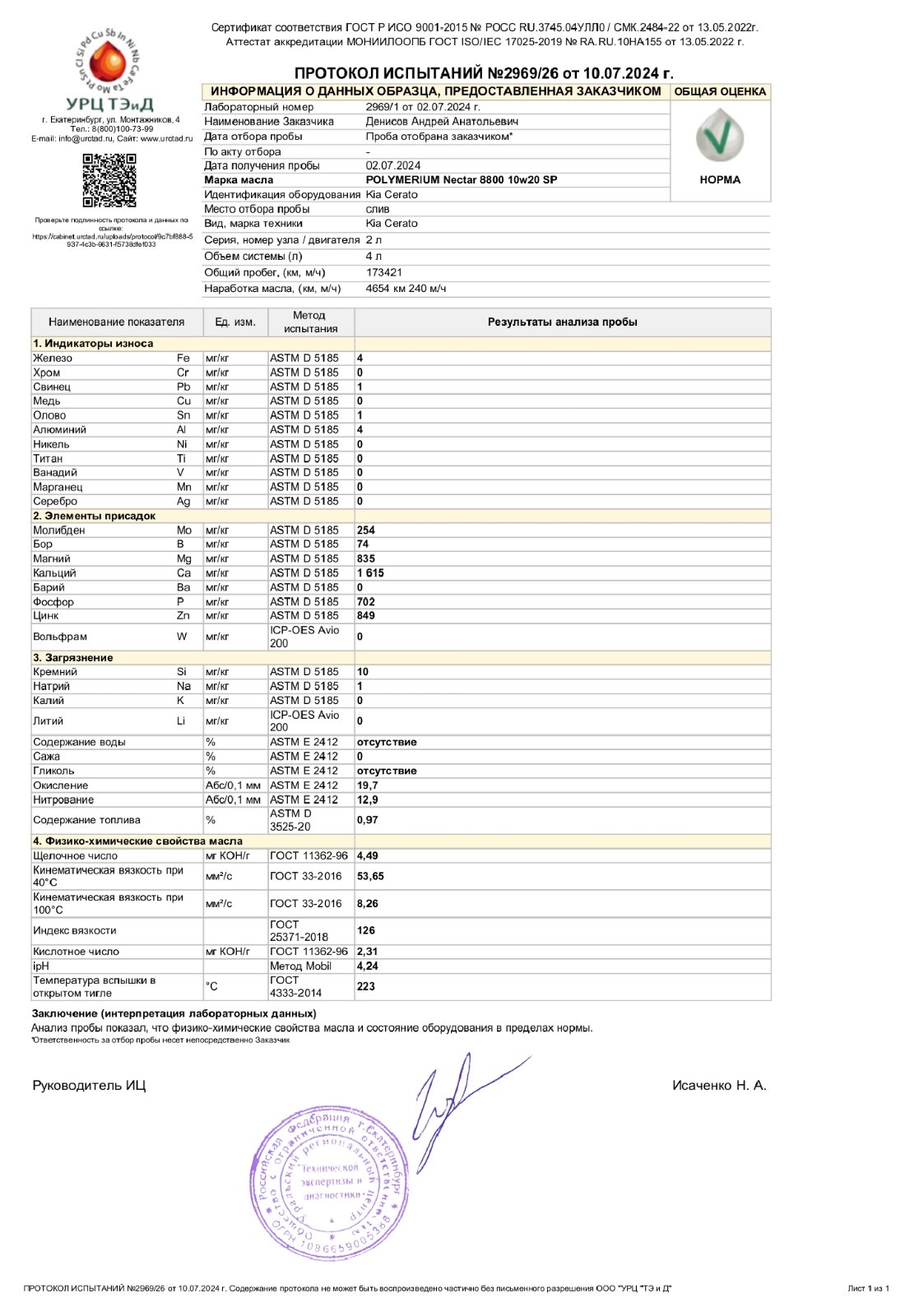

Polymerium Nectar 10W-20 8800, SP Oymakon отработка на KIA Cerato после 4654км
Масло: Polymerium, Nectar 8800, Oymakon, 10w20
Так это Нектар или Оймякон или я что-то пропустил в этой жизни? Нектар у Полимериума – минералка, Оймякон – ПАО с эстерами. Противоположные полюса. А это что за зверь?
14 часов назад, АндрейDD сказал:
"Слил рано!" (с)
ph уже 4.2
Те вовремя слил, судя по средней скорости - Тюмень пробочный город.
