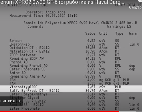

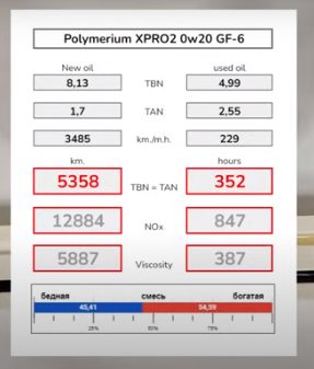

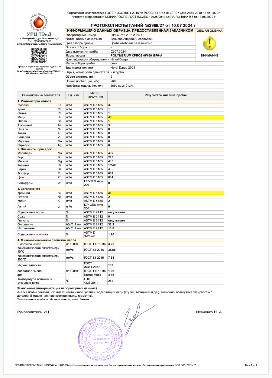

2 минуты назад, Styler сказал:
Spi4ka вроде идеально, нет?
Не сильно ли просела вязкость? Все таки масло считается из топовой линейки по меркам Полимериум
9 минут назад, Spi4ka сказал:
Ну осталась в пределах класса. Топлива чуточка, плюс загуститель распался. Нормально я считаю для такого масла. VW508 продержалось бы получше, но и здесь всё в пределах нормы.
