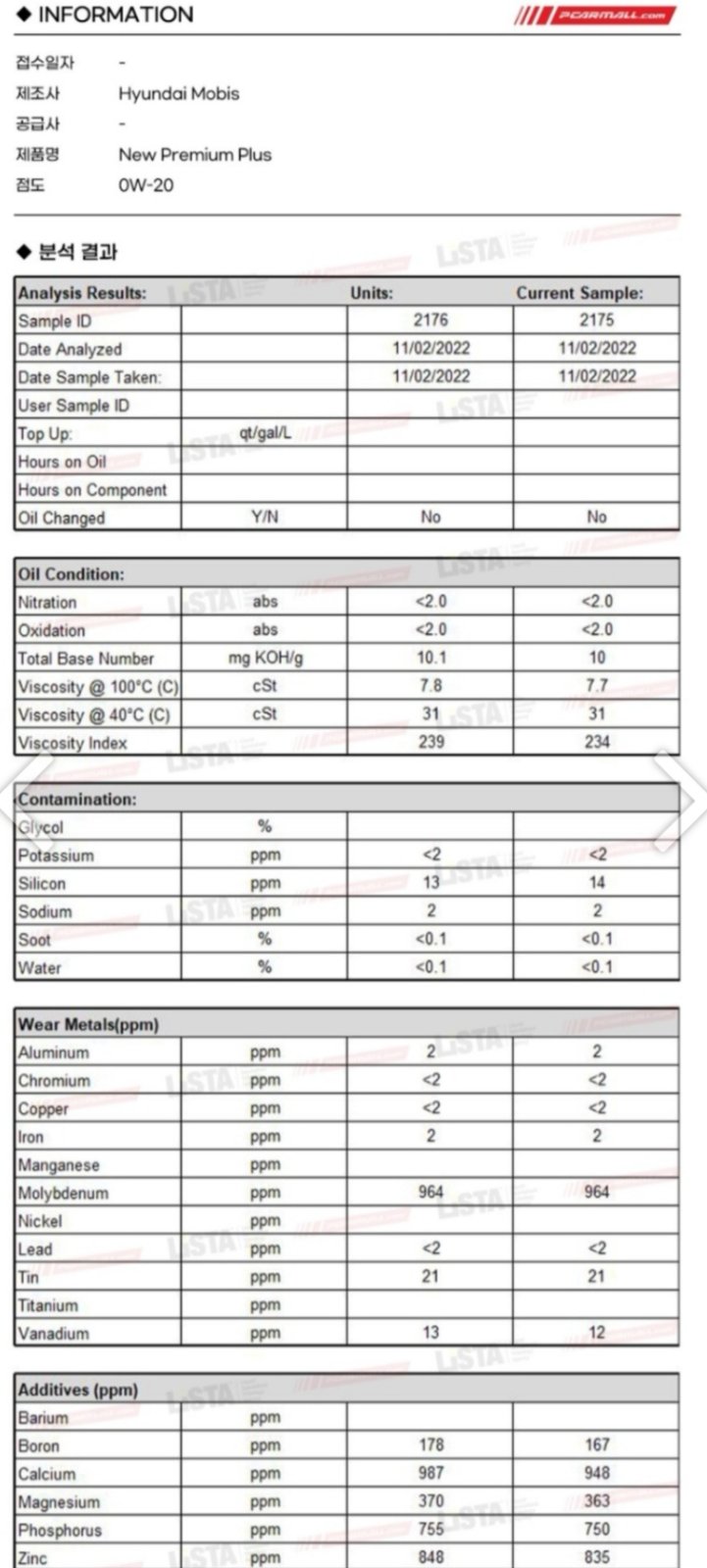

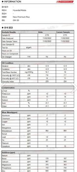

На ТО заливали масло 05100-00481, анализ данного масла рассматривался на форуме

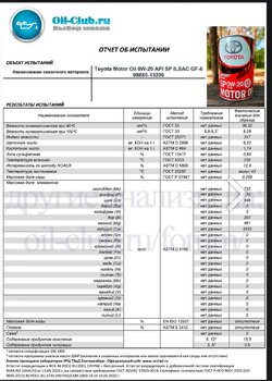

Очень близкое по характеристикам масло Toyota Motor Oil 0W-20 API SP ILSAC GF-6 08880-13206, но цена также около 6 Р за 4 литра.
