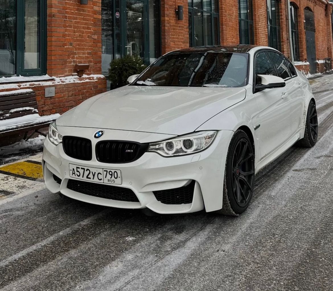

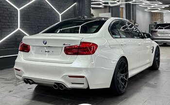

Двигатель:  S63B30, 3 л, 460 л.с.,  Рядный, 6-цилиндровый, Двойной турбонаддув, Непосредственный впрыск;
"Я таки очень извиняюсь" (с), M3 оснащалась двигателем S55.
S63 – V8, используемый на более крупных эмках.
