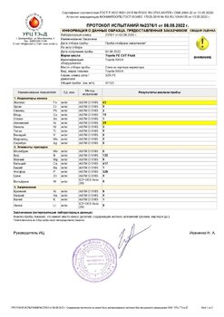

Toyota CVT FE Fluid из вариатора К111 Toyota Rav4 на 75250км.
Много металла ага. Вязкость здесь была бы очень интересна до и после, как он ее убивает за 72 000км.
А частичная замена была после конвейерной притирки узла? Отсюда может железо частично болтается...
Что-то неправильно отработало. Первый бланк должен быть вторым)))
5 часов назад, torcon сказал:
Я как обычно всё расписал, но кто то опять не понял, поясняю)
На пробеге 37125км. заводская заливка была частично замещена 7,5л маслом Тойота ФЕ (делал анализ этого масла, есть на форуме), путем тремя частичными заменами слил/залил, при этом была взята проба МПЗ на анализ, после этой замены (прям в сервисе, при установке уровня) была взята проба после этих трёх частичных замен (первый бланк).
На пробеге 75250км, при сливе была взята проба на анализ (второй бланк).
Далее было слито 2л. через пробку, потом решили поменять не слив/залив, а прогнать через установку 7,7л.  масло Тойота ТС (я делал его анализ он есть в свежих).
Я всё таки предполагаю, что это ещё от "завода" фонит, посмотрим.
Но, так же не исключаю "пенсионерскую езду" веселого пенсионера, т.к. штрафы за превышение скорости приходят мне на смартфон регулярно).
В планах скинуть поддон с заменой фильтра и чисткой магнитов примерно в районе 100-110т.км.
п.с. жаль что не делал с предыдущего рафика анализы из варика.
