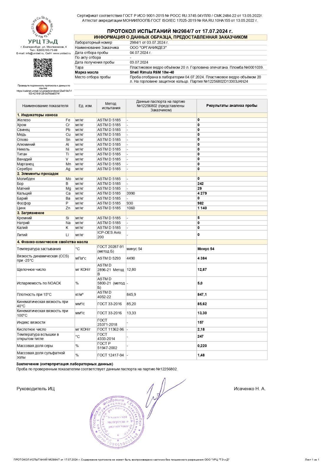

@fonsergранее делал анализ Турецкой R6M. Можно сравнить анализы, У Европейского масла температура замерзания на 10 градусов ниже чем у Турецкого, зольность ниже у Европейского и оно заявляется как API CI-4.
Видео вскрытия ведра в лаборатории есть, если надо могу выложить.
Да это оригинал, Fonserg для своих Сканий тестировал это масло еще год назад, там такой пакет присадок.
Ну и как бы по параметрам все ровно, поэтому МИЦГСМ ошиблась.

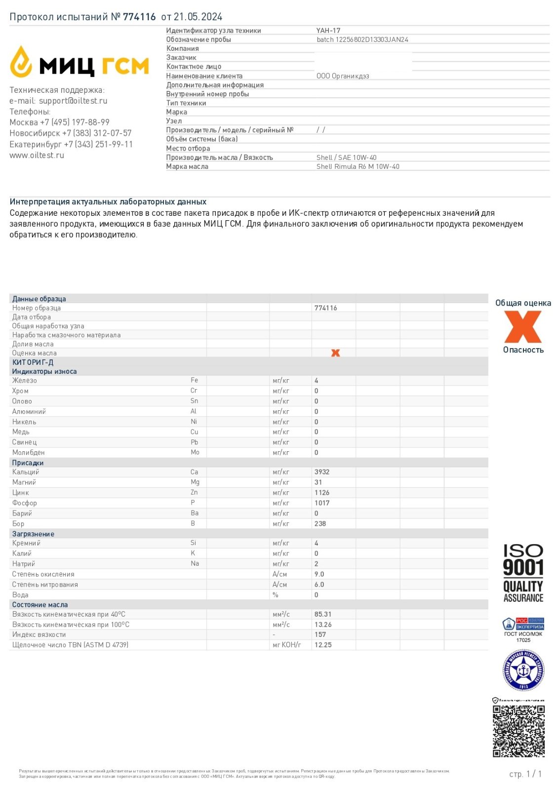

Organikdez вы точно кому-то дорогу перешли)). Сначала с Озона весь ваш Шелл убрали. Потом Мицгсм дает заключение, что масло подделка.
MPS3 Озон, это наш косяк, что заблаговременно не обновили документы, виновный за это уже наказан.
По МИЦ вопрос: откуда они такой референс по анализу берут? Еще и заключения об оригинальности дают не понятно с чем сравнивая...

OrganikDez все верно это GTL скорее всего, а не VHVI-8-10 добавили, потому как смотрю на вязкость при 40С = 85,62 - очень низкая она. Обычно 10W-40 имеют вязкость 95-100.

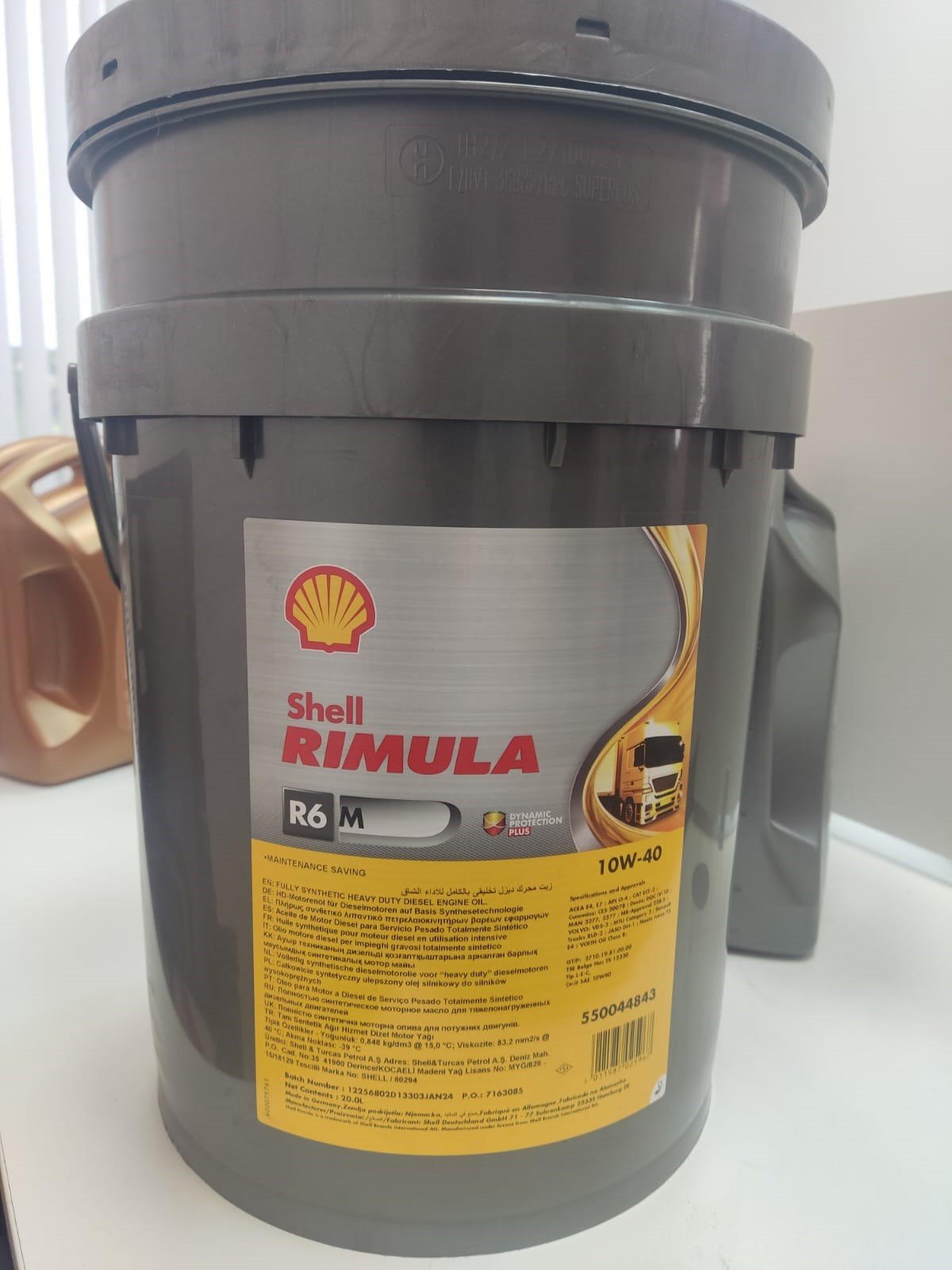

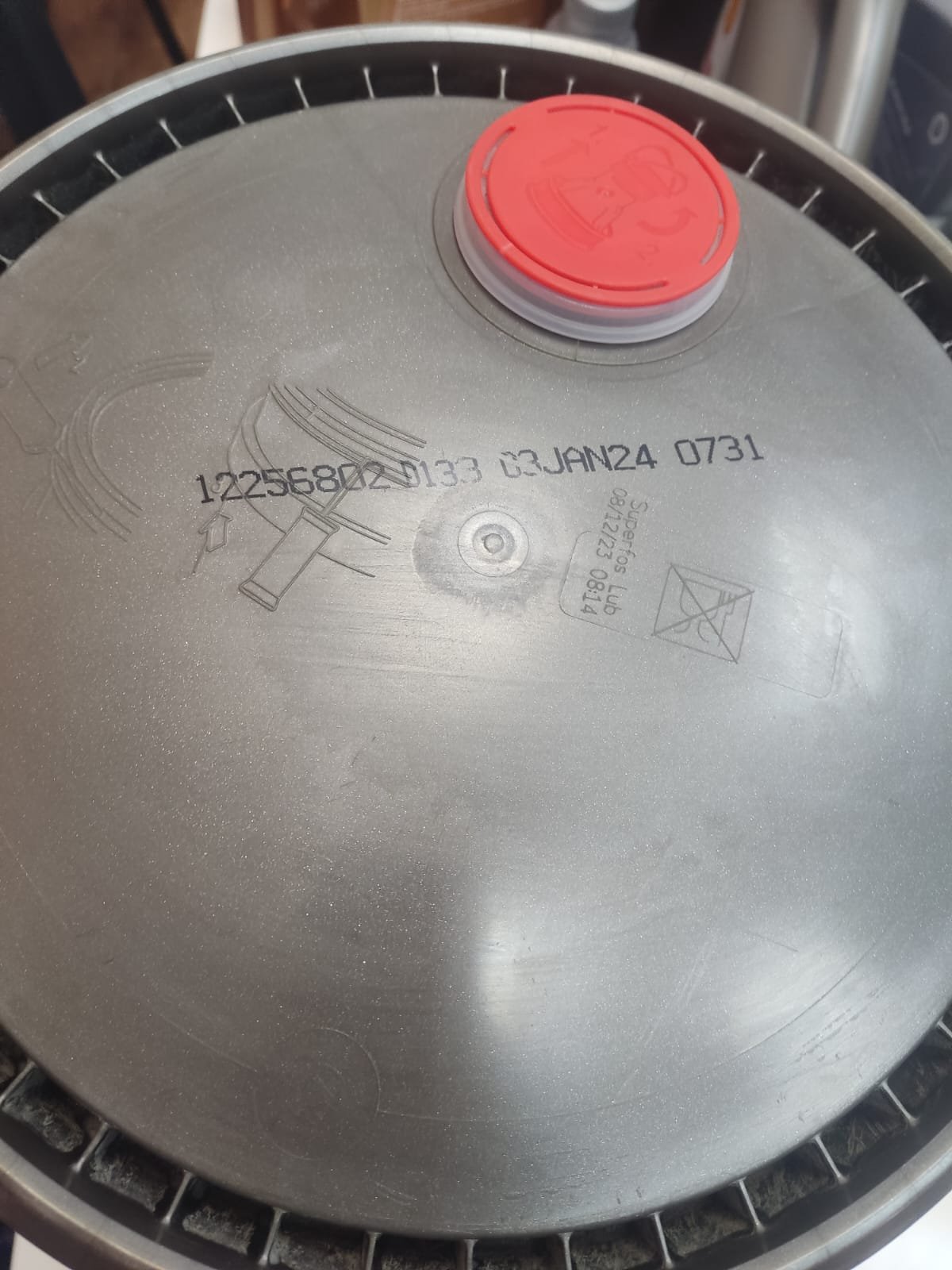

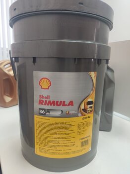

ModeratorSigma Фото во вложение.
Обращаю особое внимание что Европейские ведра идут с одной пробкой на крышке. До конца года тара ведро должна уйти с производства для масел, будет в Европе канистра 20л.(Французское производство уже идет канистра 20л.), смазки остаются в ведрах.

Из МИЦ ГСМ получили заключение, те же показатели, но поставили зеленую галочку. "Чудная" лаборатория.
Человеческий фактор, разные люди интерпретировали результат. Понять простить...
