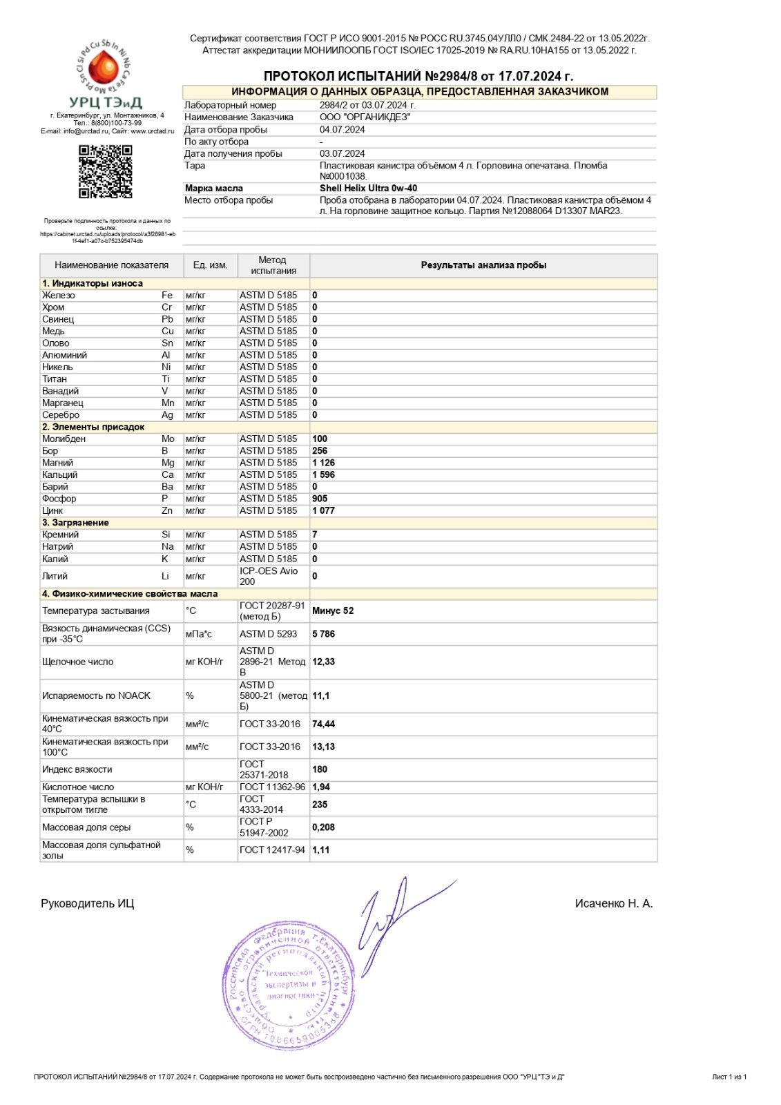

-57 больше -52?
Изменено пользователем Balbes_
Misha6112008 эта таблица полностью оторвана от реальности! Её делали маркетологи Обнинска, показать какое масло Рольф Ультра крутое. Она вызывает только смех и крайне негативное отношение к Рольфу
1 минуту назад, Balbes_ сказал:
-57 больше -52?
Не смотри на температуру застывания. Вот просто не смотри.
CCS и MRV.
3 минуты назад, YWU12V сказал:
CCS и MRV.
В этой теме ccs у 0w есть, MRV нет, в табличке 5w нет ни того, ни другого) Пойдем искать)
Как то я спрашивал про 0w для 40-ки и 20-ки, исходя из ccs и mrv, что те же яйца, то, была тишина))
9 минут назад, Balbes_ сказал:
Это серьёзные масла.
Они почти наверняка соответствуют. Не ищи.
YWU12V Что-то для именно этого анализа нет этих параметров. Помогайте? Зато есть куча других аналихов 5w SHU с дугими Т застывания)), которые выше, чем у 0w... (-50, например)... Приведенный мною анализ с ОК кривой?
:-) это таблички (хоть и стандарт)...а я про конкретный анализ. У вас возразить то нечем, я так понимаю.

2 часа назад, Balbes_ сказал:
-57 больше -52?
Температура застывания не очень информативна, масло считается не застывшим, пока хоть чуть-чуть шевелится :D
Нужно смотреть параметр "вязкость при -30(-35)°" (имитация холодной прокрутки) он более информативный и правильный для определения "зимних свойств". Как правило 5w при -35 имеет значение >15000, в то время как 0w около 5000. Т.е. стартеру будет в 3 раза легче прокрутить нулевку. Надеюсь смог донести :blush:
