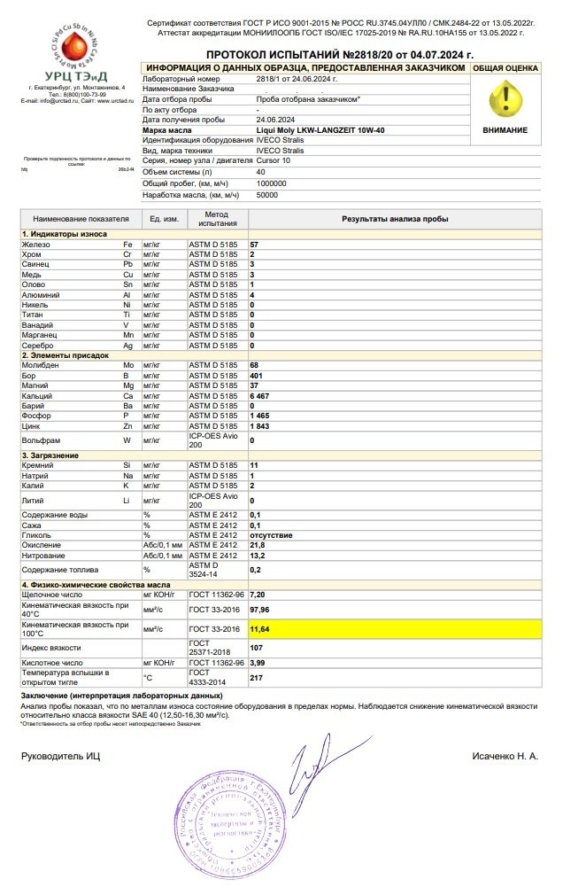

Liqui Moly LKW-LANGZEIT 10W-40 отработка на Iveco Stralis после 50 000 км
57 минут назад, torcon сказал:
Дано:
1) Вязкость сильно просела с 14.7 стала 11,64.
2) Индекс вязкости у такого масла 158, а в анализе 107. Сильно упал.
3) Вспышка 217С - топливо тоже есть.
Очень похоже на то, что эта Iveco тяжелая груженая, за большой интервал 50 000км - убивает загуститель масла. Здесь масло было 10W-40 а стало 10W-30.
Либо все вычеркнуть, это смешение с каким то другим маслом. Что доливали? Может чем то все-таки промывали типа промывочного? Обычно у них индексы 100.
Ничем не промывали, стандартная замена (да и не представляю как сильно надо разбавить чтобы у такого объема ИВ так сильно упал), перед этим был турецкий шелл из авторуси(уверен в оригинальности). Доливали только тот же ликви моли
Скоро сделаем анализ shell r6ms с этой же машины, возможно после него что-то прояснится
С таким кальцием щелочи в свежем около 17-18 не меньше должно было быть. Сужу потому как на судовых при 10000ppm Ca - TBN 30.
По мне бадяга какая то и доливка 20л некислая. Китайские тонары на 30к пробегах без доливок катают, даже если до 50к км катать то тоже будет минимальная доливка 2-3 литра.
Да вот этот индекс 107 прям не от этого масла, у которого 158 и вообще не от 10w40. Такой индекс даже для 15w40 слишком низок. 107 это индекс от SAE30 SAE40 минеральной.
Толи его 50000км на тягаче так прибили. Но масла в системе много, раньше я вроде такого с тягачей не видел. Толи где то подделка или не то масло участвовало.
Да и 6500ppm напрягают, тут щелочное 16-17 должно быть. :)
