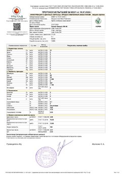

Lukoil Genesis Armortech 5W-40 отработка на Lada Vesta SW 1.6 21129 после 12895км
5 часов назад, torcon сказал:
У тебя ... щелочное 7,4 не как у автора 4.6.
Щелочное там 4,78 по ASTM D 4739 при кислотном 3,13 (это по УРЦ). По МИЦ ГСМ щелочное 3,55 при кислотном 3,52: встретились два одиночества.  Все как раз через соотношение топливо/масло коррелируется не так уж и плохо. Естественно, я не спорю, что у городского режима и трассы есть свои особенности. Но так ли это влияние старт-стопного режима критично?
2 часа назад, Павел-1966 сказал:
mihail026 , масса кузова, если мы говорим о пересчёте на литр топлива, этими литрами и учитывается. Здесь 100% компенсация. А вот меньший объём картера – да, и строго пропорционально.
О общем верно, да. Опять же, чтобы держаться в городском потоке вам надо меньше давить педаль газа и одно и то же количество сжигаемого топлива сжигается по-разному и поэтому влияние на масло тоже разное.
Щелочное там 4,78
Точно второе щелочное не заметил за первым.
