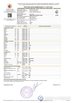

KSMG Official LS 504/507 5W30 отработка на BMW 5 после 7 000 км (250 м/ч)

8 часов назад, wrighty сказал:
Но если вязкость упала за 300 мч, то с маслом, точно, все OK?
А если она не упала а была такая, будешь сливать его через 100км? :)
Я вроде по русски сказал, давай перефразирую "с точки зрения щелочного масло молодцом, вопрос только к его вязкости." :)

11 часов назад, wrighty сказал:
На 250 часах и вязкость упала, и остаточное щелочное для дизеля ниже плинтуса.
И это крепкое С3 с VW? :D
По-моему этому соответствует только одно слово: "Позор".
У меня этот допуск также жидко обделался - единственный анализ из всех других с красной строчкой лаборатории. И да, вы уже догадались - это низкое щелочное число.
11 минут назад, mihail026 сказал:
Сейчас это масло одно из самых востребованных у нас в ассортименте,  посмотрим что другие анализы по нему покажут.
Эта отработка с авто используемого исключительно в качестве городского такси, не самые лёгкие условия,  возможно поэтому владелец меняет масла через 5 тыс.км., это мы его изредка напрягаем для анализа увеличить до 7 - 7,5 тысяч.
26 минут назад, mihail026 сказал:
250 +- все так и ходят, а если посмотреть на износ, разве не это основное для масла? все не плохо!  разве нет?
Изменено пользователем dasin
33 минуты назад, Северянин сказал:
нормальная отработка .. возможно уже форсунки подливают ?  т.к. предыдущий анализ был с пробегом авто в 2 раза меньше. КВ100С= 11.34
Цитата
mihail026 хороший вброс. :) Во первых, масло еще не сработано, кислотное рост не начало, оно как в свежем, щелочное еще позволяет немного покатать. А во вторых, мы не знаем возможности этого двигателя, в предыдущей отработке моточасов нет. Нитрация правда повыше.
