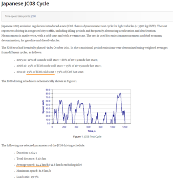

IvanRND 2 960 Опубликовано: 22 июля 2024 Поделиться Опубликовано: 22 июля 2024 1 час назад, Павел-1966 сказал: Пардон, но у меня из коротких поездок, бывает, чуть ли не все 100% эксплуатации, и никогда такой порнографии не было. Да и очень многие так ездят: по городу несколько минут (работа, ребёнка в школу-детский сад) по несколько раз в день между стоянками. Это нормальный режим эксплуатации. Надо искать реальную причину. А может mihail026 прав на тему современных экологических извращений передовой буржуйской мыли. И на отечественном автопроме бывает, что 2 уровня по щупу и масло более чем в 2 раза разжижалось. Вот вам анализ с шнивы с технологиями skyactive 1 Ссылка на сообщение
SAE88 610 Опубликовано: 22 июля 2024 Поделиться Опубликовано: 22 июля 2024 49 минут назад, SL1 сказал: Бензин льет, большей частью, на холодных запусках и еще, на недогретом двигателе, а экономичность в нормальном режиме эксплуатации. стандартные испытания на топливную экономичность учитывают все факторы. Мазда свой skyactive катала на тесте jc08 Ссылка на сообщение

SL1 5 111 Опубликовано: 22 июля 2024 Поделиться Опубликовано: 22 июля 2024 SAE88 При чем тут jc08 не имеющий ни какого отношения к температуре в Москве зимой? 1 Ссылка на сообщение

SAE88 610 Опубликовано: 22 июля 2024 Поделиться Опубликовано: 22 июля 2024 51 минуту назад, SL1 сказал: SAE88 При чем тут jc08 не имеющий ни какого отношения к температуре в Москве зимой? на момент отбора пробы температура в начале марта 2024 в Москве вполне себе выше 0 была. При этом топлива 8%. Cold Start фаза в испытаниях - и до минус 7 может быть Ссылка на сообщение
