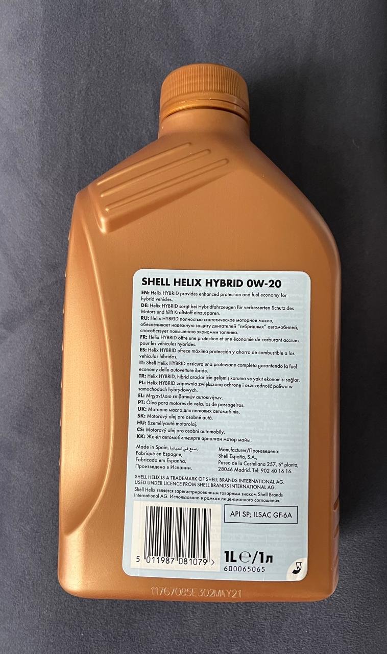

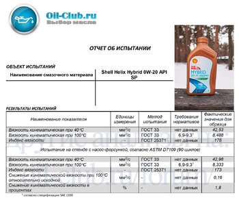

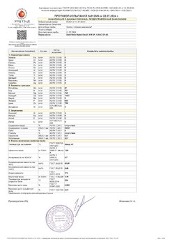

Народ у вас есть уверенность что это масло на основе GTL? Я просто смотрю ИК спектр, там обычные кряковый пик 1.01. На банке ни слова про PurePlus.
Как будто масло на гидрокрекинге или в смеси с GTL
MSDS находили на это масло?

ощущение что там что то типа этого
Sintec Platinum 0W-20 API SP
только Premium вариант, если судить по температуре замерзания....
ProstoFilya Этот msds не катит, ревизия 2023, а продукт на тесте май 2021, это первая генерация.
  23.07.2024 в 11:44, Sanlis сказал:
Раскрыть
Срок годности до мая 2025 года?:blink:

А ведь это может быть ключом к пониманию, как оригинальное по тесту масло может стоить так дёшево. Залежалось где-то на большом оптовом буржуйском складе? Распродают в «страны третьего мира» по цене: «лишь бы взяли»?
В прошлом году из сопредельной нам страны (бывшей республики СССР) человек писал, что к ним так Мобил-1 по бросовым ценам завозили, но датой производства лет пять назад.
Павел-1966 в точку, партия залежалась, никому оно не нужно, никто о нем ничего не знает, мне оно глаза мозолило с 2022 года, цена была просто далеко за 1000р, а тут бац и 750р срок истекает решили распродаться. Я почти на 100% был уверен что в канистрах SN plus с небольшими изменениями.
Добавил описание.
Это скорее всего не Shell Helix Ultra 0W-20 который полностью на GTL. Пакет присадок такой же, но у того вспышка 253С - там полностью GTL. А здесь кряк+GTL. Почему и пик ИК низкий, почему и вспышка не 250С.
Анализ Shell Helix Ultra 0W-20 Made in Spain
