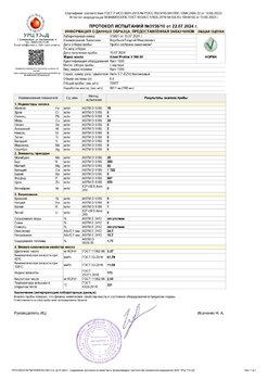

Aimol ProLine V 5w-30 отработка на Dodge RAM 1500 5.7 после 8 811км

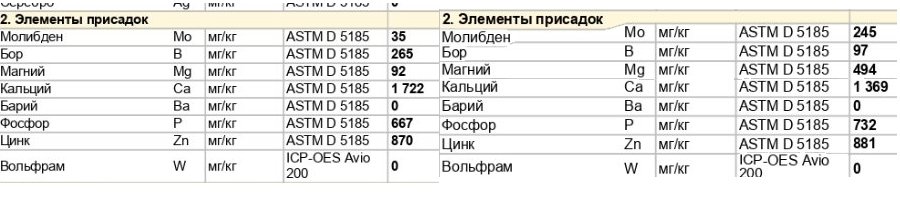

А молибден налип что ли? Или графы с бором перепутали?
Изменено пользователем gentechnik
В каком-то из бланков перепутаны бор, молибден и, возможно, магний.
Изменено пользователем Pumbaa
Молибден не может испариться в никуда, Woody331 напиши на info@urctad.ru попроси перепроверки элементов и покажи эти два анализа.
torcon это я перепутал первоначальный анализ, это экстрим, приеду домой поменяю.
В УРЦ накануне заполнения одного из бланков что-то крепко отпраздновали:D.
P.s: пока сопоставлял картинки, автор одновременно опубликованным постом выше успел доложить, что отпраздновал он;).

Спасибо за анализ хорошего масла на отличном автомобиле.
Ровных дорог и удовольствия от управления этим красавцем
Мысли
1) Медь как я понимаю норма, от медного теплообменника.
2) Молибден от предыдущего масла Extreme, смешение с несливаемым остатком, смывание с поверхностей.
3) Масло среднезольное ACEA C3 со средним щелочным около 7.5-8, поэтому за 190мч обычно отработало. Можно было 250мч. Но 300мч уже много. Убивает его топливо прошедшее через масло 1300-1400л.
4) Очень мало алюминия за весь интервал +1ppm - поршневая в порядке, алюминий не дает.
5) Нитрация 10.7 - соответствует заявленным 190мч.
6) Пакет присадок правильный Infineum P6080A.
7) Вязкость в норме, если и просела на 1 единичку, штатная ситуация. Большого разбавления бензином по крайней мере нет.
8) Вспышка 221С - это подтверждает - топлива не много.
Все хорошо, можно было 250мч ездить, не Бог весть какой большой интервал, но тут 1.3-1.4 тонны бензина через двигатель пролетело... Среднезольники этому движку подходят.
