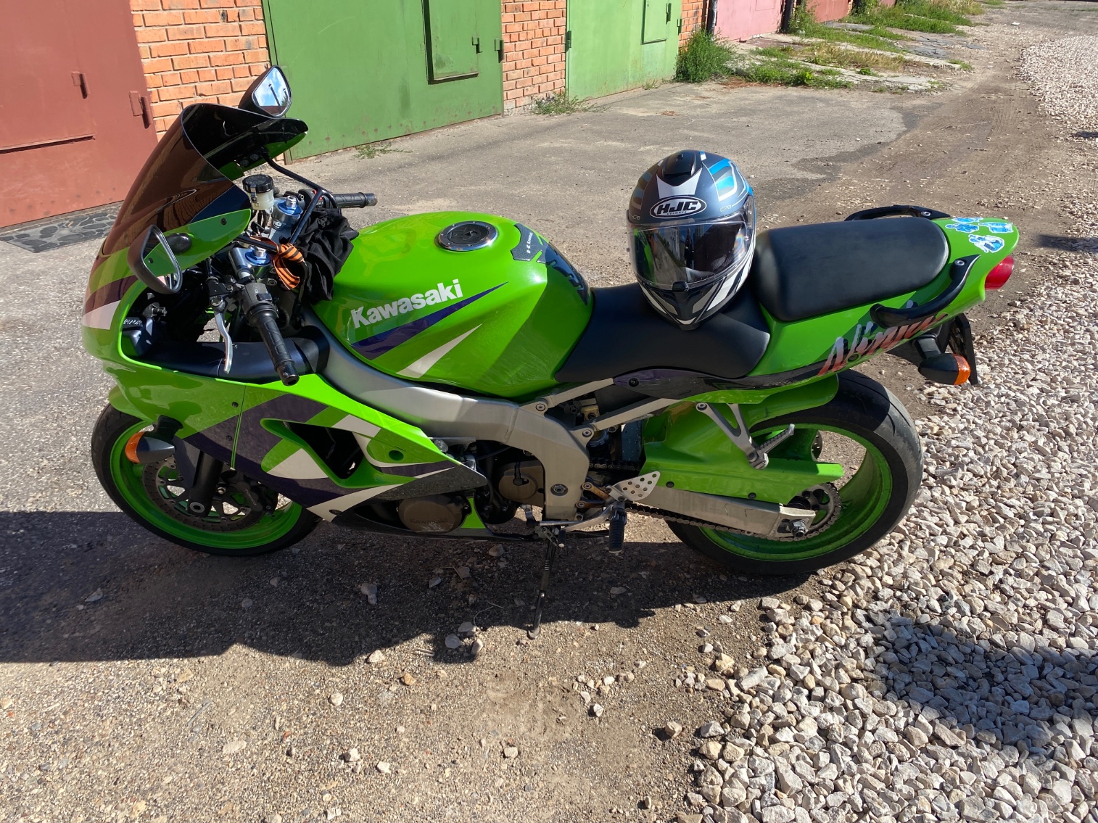

Polymerium Motofan 704 10W-40 отработка на Kawasaki ZX-6R после 4565км
Чет даже для мотоцикла алюминия дофига... И смысл от этих моноградных масел/либо масел со сверхстойкими загустителями, если все равно на всех примерно одинаково вязкость проседает, и скорее всего, действительно из за разбавления бензином.
2 минуты назад, skorp777 сказал:
Я думаю строгает алюминий именно факт того, что мотоцикл уже старый и реальный пробег я даже примерно не представляю сколько. Разбавление бензином имеет место быть, так как мотоцикл у меня с 4 карбюраторами и отстроен на богатую смесь
Изменено пользователем Crackrus21
11 минут назад, torcon сказал:
Пробег на масле: 4565 км
Средняя скорость: 150 км/ч
Период эксплуатации: 13.06.2024 - 25.06.2024
Срок эксплуатации: 13 дней
А сколько реально было дней  в движении? Поездка на море? По факту, 4 дня в пути?
Только что, skorp777 сказал:
Маршрут такой был: Чебоксары - Смоленск - Минск - Хатынь - Брест - Беловежская пуща - Гомель - Брянск - Чебоксары
Средняя скорость 150, да вы, батенька, гонщик) При его состоянии двигателя и возрасте на нём явно уже стоит ездить как на "Иж Планета".
Масло, как мне кажется, можно и попроще в 1999 год, простое автомобильное.
33 минуты назад, celer сказал:
Платные дороги позволяли превышать, местами до 240 км в час открывался, чего не скажешь о Республике Белоруссия, там нарушать страшновато было, штрафы не дешевые :)
От себя выражаю благодарность ООО Полимериум за оплату транспортировки и анализа отработки с моего мотоцикла!
torcon Я так понимаю тут клиника только по алюминию?
1 час назад, skorp777 сказал:
??? Вы о чем? Японский мотоцикл ближе  1 метра хоть раз видели?
Да, да, камазовскую минералку:рофл:
О том что мотоциклу уже четверть века и необязательно тратиться на какие-то специальные "мото-масла". Хоть минералку, хоть синтетику, тут это непринципиально.
1 час назад, Crackrus21 сказал:
Размер штрафов это одно, ещё и лишиться в/у можно на раз. Какое впечатление оставил Гомель?
Конструкция мото, у многих так.
48 минут назад, seven777 сказал:
Больше всего понравился Брест как ни странно
57 минут назад, celer сказал:
До этого пробовал ZIC M9, на нем очень грубо работала коробка передач и появился масложор, так что тут неоднозначно
