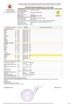

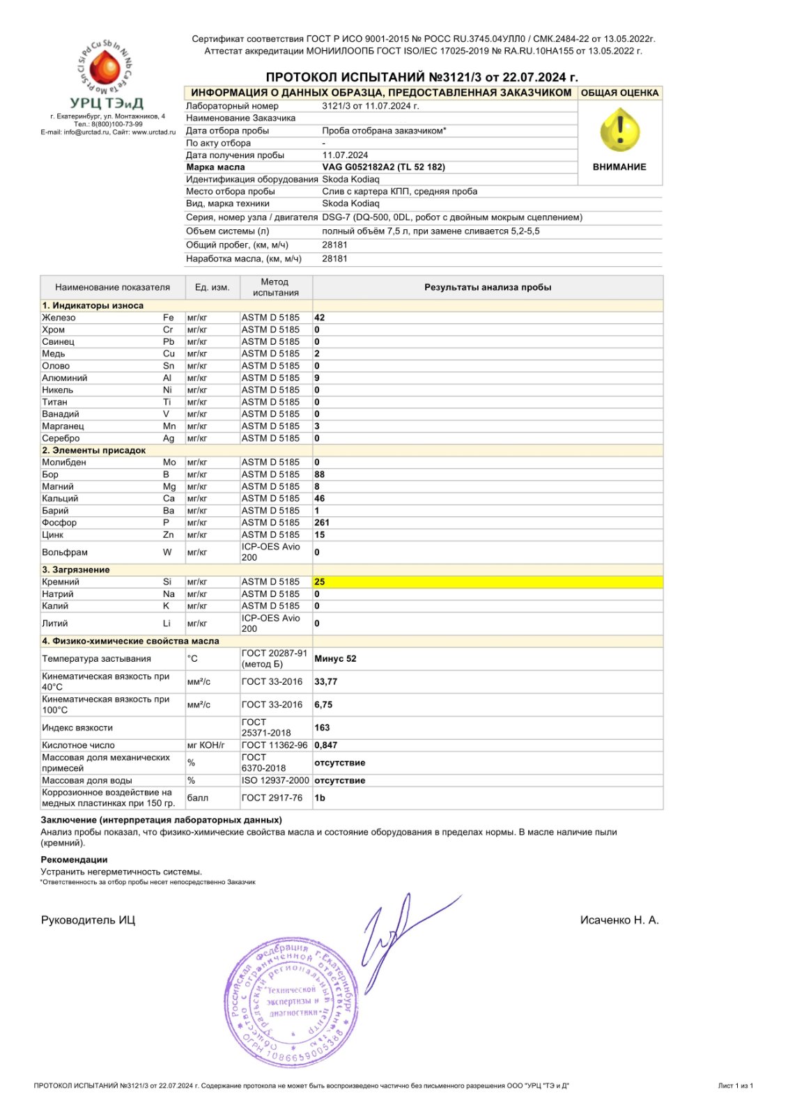

xeez 344 Опубликовано: 24 июля 2024 Поделиться Опубликовано: 24 июля 2024 Отработка масла первой конвейерной заливки из КПП на Шкода Кодиак после 28181 км Масло: МПКЗ VAG TL 52 182 Автомобиль: Škoda Kodiaq 2.0 CZPA DSG-7 DQ-500 Общий пробег на одометре: 28 181 км к концу интервала Пробег на масле: 28 181 км Фильтр масляный: оригинал (заводской) Объем заливаемого масла: полный объём 7,5 л; при замене заливается 5,2-5,5 л Отбор масла: при сливе с поддона, средняя проба Что было до этого масла: 0 - 28 181 - это анализируемое МПКЗ 28 181 - 39 254 - EXTREME A.M.G. VRT DCT/DSG 39 254 - н.в. - FUCHS Titan FFL-2 3 Ссылка на сообщение
S_Andrey 242 Опубликовано: 26 июля 2024 Поделиться Опубликовано: 26 июля 2024 xeez а зачем масло в коробке каждые 10000 км. меняете?? Ссылка на сообщение
torcon 80 350 Опубликовано: 26 июля 2024 Поделиться Опубликовано: 26 июля 2024 да вроде все хорошо. На Extreme коробка нормально работала? И как по сравнению с оригиналом VAG? Ссылка на сообщение
Styler 2 568 Опубликовано: 26 июля 2024 Поделиться Опубликовано: 26 июля 2024 Густое. В наши хаваловские роботы совсем жидкое сейчас льют. Предполагаю что в последние ваги тоже пожиже идёт. Ссылка на сообщение
xeez 344 Опубликовано: 26 июля 2024 Автор Поделиться Опубликовано: 26 июля 2024 9 часов назад, S_Andrey сказал: xeez а зачем масло в коробке каждые 10000 км. меняете?? Очень сильно не угадал с экстримом. Анализ его отработки опубликую чуть позже. В протоколе вроде ничего криминального, но масло явно не для этих коробок. Поэтому его поменял на фукс, который вроде как +- и в ваговских канистрах. 2 часа назад, torcon сказал: да вроде все хорошо. На Extreme коробка нормально работала? И как по сравнению с оригиналом VAG? Экстрим не подходит этим коробкам особенно зимой. Пока из трёх масел заводское по ощущениям было самое нормальное, но нужно дождаться зимы, морозов -30 и ниже, чтоб картина по трём маслам сложилась полностью. В двух профильных сервисах (эталон авто г. Тюмень и дсг96 г. Екатеринбург) мне было сказано, что в этих коробках работает только оригинал либо фукс. Ни ликвимоли (в Екб был отрицательный опыт), ни мотюль, никакое другое. Ссылка на сообщение
