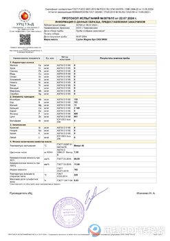

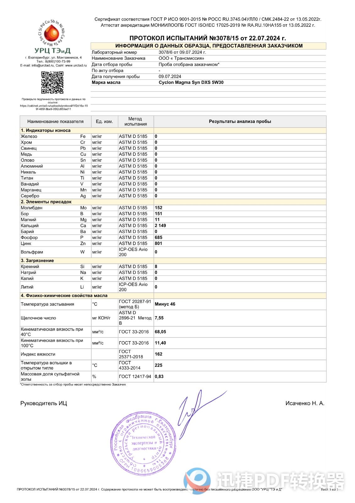

Пакет присадок Chevron Oronite, сразу видим MB 229.52 - все правильно. К золе не придирайтесь это нормально, может и лаба дать 0.03%.
Придраться можно к вязкости, что немного низкая 11.4. :)
  25.07.2024 в 07:36, torcon сказал:
Раскрыть
Почему? Была бы 10.4 тогда ещё да:pardon:
почему низкая, а какая должна быть ? позиционируют же С2 / С3..
Раскрыть
главное, чтобы сдвиг был 3,5+. ну и должно пройти тест как С2 на Fe
  25.07.2024 в 07:03, Golfreef сказал:
по золе залёт, не большой
Раскрыть
Не, не залет. Обычность )
Пакет как у Neste Pro C2/C3 5W-30 и Texaco Havoline ProDS M 5W-30
Изменено пользователем Mufich
  25.07.2024 в 08:05, torcon сказал:
Евген48 привыкаешь да? Привыкаешь! :D
Раскрыть
Объективности ради)
Вязкость 11.8-12 все таки дает небольшую гарантию того что HTHS = 3.5.
  25.07.2024 в 10:18, torcon сказал:
Раскрыть
Ужасные цифры для меня :D
  25.07.2024 в 10:32, Евген48 сказал:
Раскрыть
Лютый гуталинще?))
Жаль ИК спектра нет, посмотрели бы что там по базе и дисперсантам.
  26.07.2024 в 06:27, torcon сказал:
Раскрыть
Здесь интересовал исключительно пакет присадок, как возможность сочетания с другими продуктами, с этой целью и сделали только анализ Супер Лайт.
