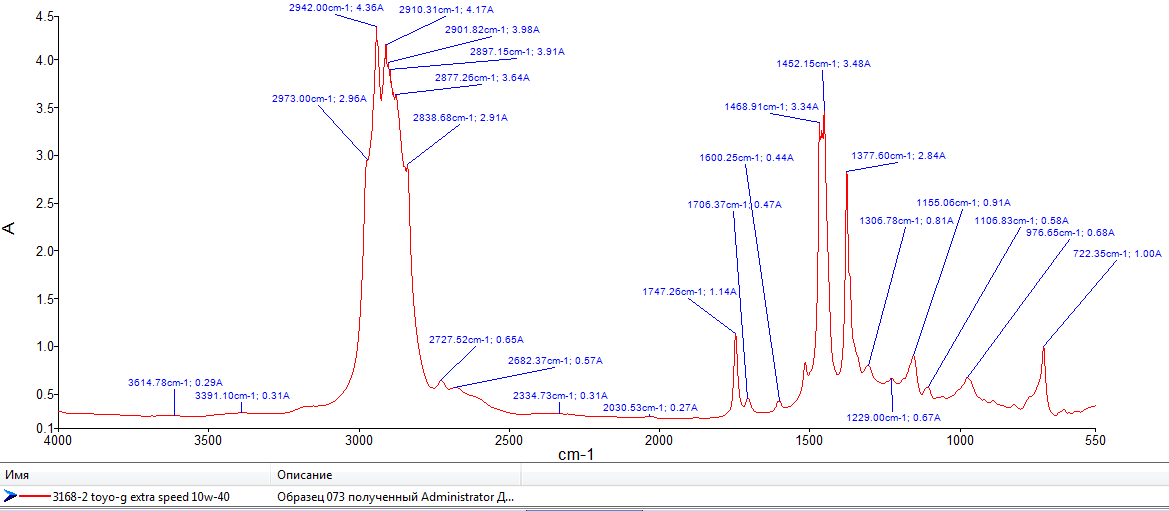

Я не понял это как так? :) По ИК спектру как будто гидрокрекинг, а по характеристикам ПАО
На чем оно? Густая крекинговая база или ПАО такое?

По сдс ничего необычного в составе.
Cas 64742 -54- 7  и эстеры

Тойо и 10-40 вообще никак  не сочитаются

Сколько эстеров тут, 5% или меньше?
Раскрыть
Не более 5 точно.. думаю что то типа ~3%..
Похоже здесь гидрокрекинг 2й или 3й группы, вязкость 8/10 используется. Поэтому и температура застывания -35С. Больше я никак это сочетание параметров обьяснить не могу :)
