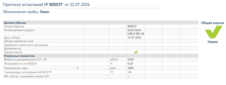

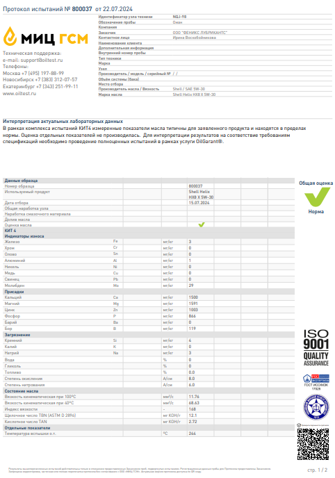

По ИК спектру вижу аминные антиоксиданты и сукцинимиды (дисперсанты). Однако потому что ИК делал МИЦГСМ, не могу сказать много их или мало. Не привык к их спектрам просто. :)
Судя по температуре вспышки 244С - масло с добавлением GTL базы. Скорее всего VHVI+GTL.
Что еще сказать? В Омане четко смешали вязкость, пакет присадок такой же как был у нас в анализах торжсковского Shell. Нормальное масло, где бы Shell не производил свои масла, качество не меняется.
Что уж. Если "Шелл", то он и "в Африке" "Шелл".
"Ракушка" - const вне зависимости от страны изготовления.
