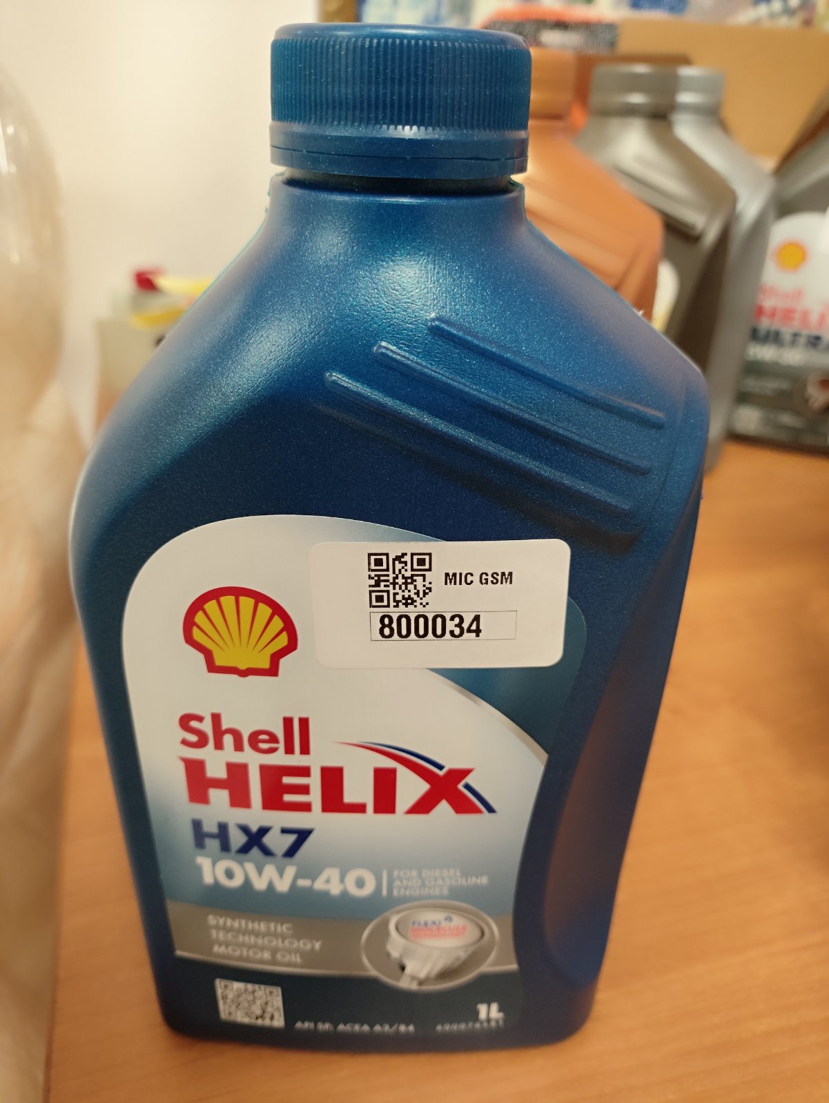

Shell Helix HX7 10W-40 свежее Made in Turkey

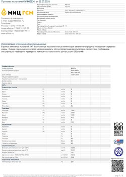

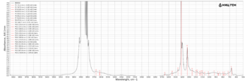

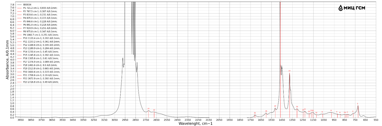

Phoenix Lubricants , как и в Ультре, даю вам картинки вашего анализа в лучшем качестве. Скрины с экранов воспринимаются ужасно. Лучше прямо преобразовывать из PDF.
Пакет присадок такой же как у Shell Helix HX8 X 5W-30 свежее Made in Oman. Короче оригинал.
Что примечательно. Это масло не полусинтетика с минералкой 1й группы и высоким содержанием серы. (по моему российский Shell такой был).
Здесь содержание серы 0,226% - минералки 1 группы точно нет. Скорее это гидрокрекинг VHVI. Вот она, хорошая 10W-40 на лето.
