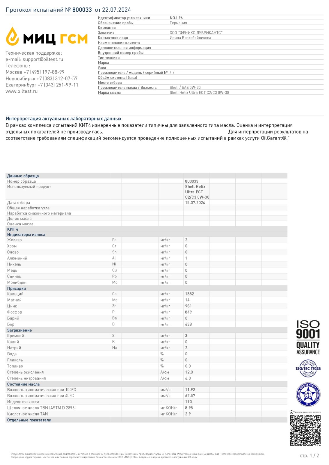

Shell Helix Ultra ECT C2/C3 0W-30 свежее Made in Germany
С содержанием бора 600ppm МИЦГСМ ошиблась, в этом пакете Infineum P6080A его 450ppm примерно.
Какие артикулы у него?

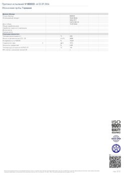

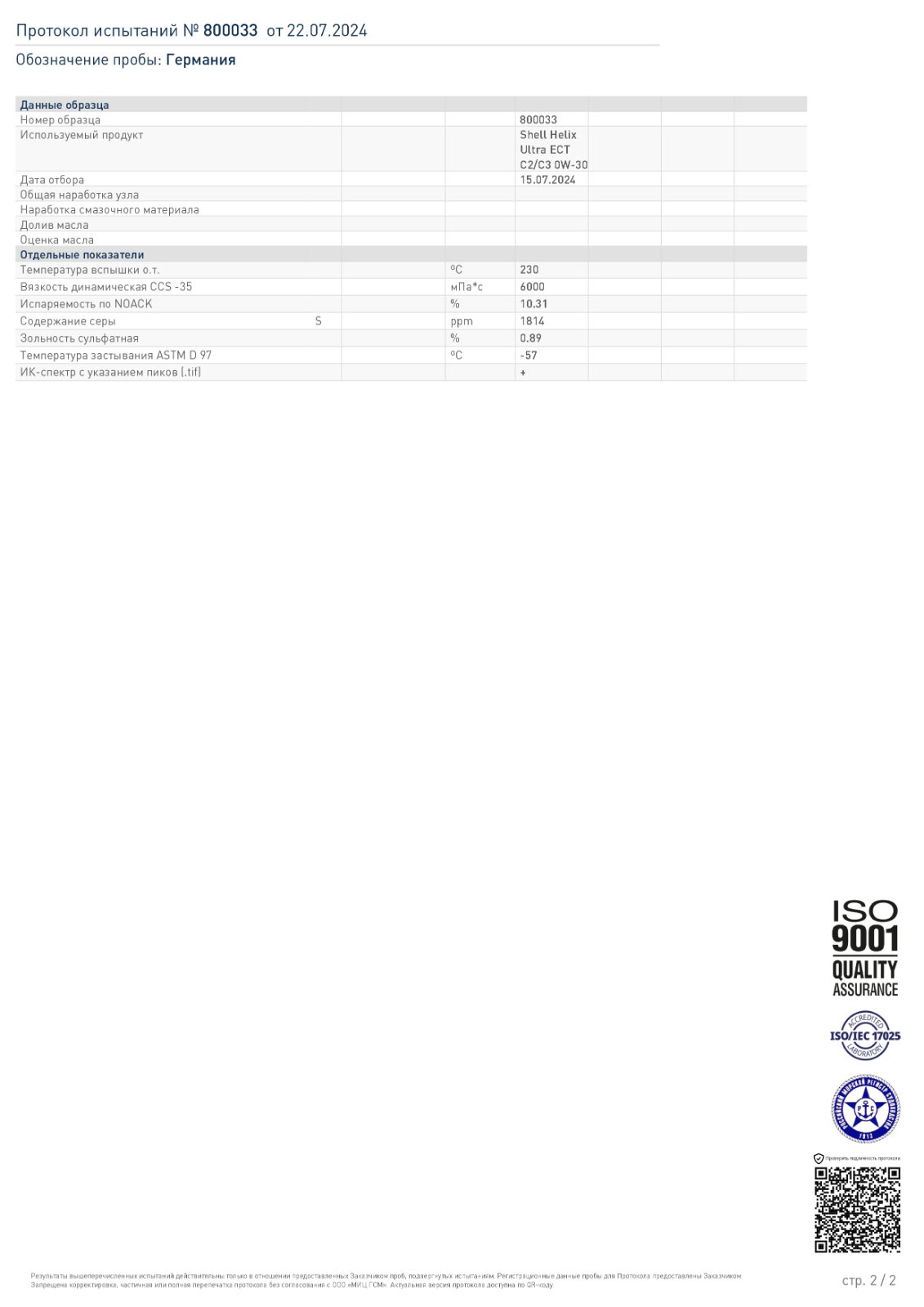

Содержание золы, этот пакет присадок опять традиционно дал с превышением 0,89% - не пугайтесь это Infineum.
torcon а с кислотным они не могли ошибиться? Вроде, на этом пакете всегда сильно меньше 2 было.
Любознательный да, это черта лабы, не обращайте внимание на это.
40 минут назад, torcon сказал:

12 часов назад, Алексей_050 сказал:
Почему в лабе результаты пишут исследование 5W-30, а на а тема и фото 0w-30 ?
В протоколе ошиблись. У ECT 5W-30 не будет ИВ 190, да и CCS будет измеряться при -30, а не при -35°С.
28.07.2024 в 20:17, Алексей_050 сказал:
29.07.2024 в 08:56, Любознательный сказал:
Большое спасибо за замечание. Уже обратились в лабораторию и получили исправленный протокол. В теме так же приложили новый.
