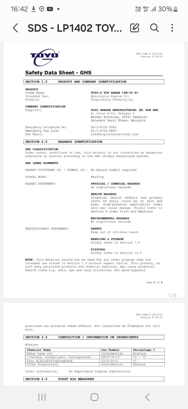

Популярное сообщение Hanval Rus 2 356 Опубликовано: 26 июля 2024 Популярное сообщение Поделиться Опубликовано: 26 июля 2024 Toyo G TOP Range 10W-50 (R +) 4T JASO MA2 свежее Масло заявлено как: API SN, JASO MA,MA2 ИК спектр Фурье говорит о том, что масло полностью на ПАО + немного эстеров. Артикулы коды для заказа в интернет магазинах: 9555131407354 - Toyo G TOP Range 10W-50 (R +) 1L 9 Ссылка на сообщение
Hanval Rus 2 356 Опубликовано: 26 июля 2024 Автор Поделиться Опубликовано: 26 июля 2024 (изменено) Описание на сайте и паспорт безопасности : https://toyooil.ru/toyo-g-top-range-10w-50-r Изменено 26 июля 2024 пользователем Hanval Rus Ссылка на сообщение
