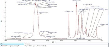

Polymerium ATF SP-3 свежее
За анализ спасибо ООО "Полимериум"
Анализ проводил ООО "Полимериум"
Если сравнивать с оемовским SK, то по элементам присадок перебор. И что это за адовые пики на спектре, расшифровал бы кто.
Alex Ekb чем принципиально отличается от pro multi? Спектр совсем другой, ИВ значительно выше...

25 минут назад, Alex Ekb сказал:
На официальном сайте, Озон и ВБ появилось!!
 Появиться-то оно появилось, но прилично дороже того же pro multi, а в чем соль никто не говорит...
11 минут назад, maxxf сказал:
Вроде как небольшие отличия по пакету и содержанию эстеров (не принципиальные, на мой взгляд). Как у SP-4 и ATF-PRO MULTI LV.
По аювооду цены - подождите немного, думаю устаканится.
А на ATF-PRO MULTI сейчас очень хорошие цены, да.

17 часов назад, Alex Ekb сказал:
Вязкость по Брукфильду у sp-3 и pro multi известна? Хотя бы ориентировочно, понять, есть ли разница.
Сделал сегодня 2 частичных замены, между заменами прогнал минуту на холостых. Почему минуту - на видосах за минуту через обратку сливается  примерно 3 литра, как раз весь обьем картера должен прокачаться.
Полдня катаюсь, особых изменений нет, на уровне ощущений как будто чуть-чуть мягче переключает. Надеюсь фрикционы не сотрутся :smile:
До этого была частичная замена на оригинал со мытьем поддона и заменой фильтра 10 тыс назад.
Хочется более легкой работы зимой, на ориге в минус 25 тяжеловато ехала.
