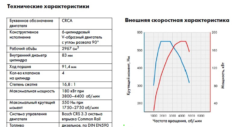

Друзья, читайте внимательнее, ДВС-указан в информации к пробе (CRCA).
Выглядит - так.
Технические и скоростные характеристики-тут.
