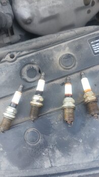

Шевроле круз 1.6 11год 180тыс пробег
Очередной круз в угле

2 часа назад, Новосиб сказал:
Фирменный GM и 15 т.км межсервисного?
И надо мной пытались подшутить сервисники клубного сервиса GM, когда я после замены прокладки масляного насоса, заодно махнул оба фазика, сказал им залить привезенное с собой ГПН Премиум Л 10w-40 и "Каждый день" 5w-30 в пропорции 2 л + 2.5 л. На 1 -1,5 т.км, проверить их работу, как прокладка "прижилась", чтобы в случае чего не сливать "Шелл", который пока пользую в Авео Т300. Типа, а есть ли Д2, не GM, почем тонна масла "КД" сегодня.... При этом в ремзоне еще, кроме моего а/м было 3 "опеля-шевроле", у всех под клапанной аналогичная фотографии картина.
Кстати, на миксе проехал, точнее проехала жена, больше тысячи, норм получилась смесь, во всяком случае едет хорошо, работает тихо.
Изменено пользователем Толстый Макс
8 часов назад, Толстый Макс сказал:
  Показать содержимое
10 думаю, за 15 было бы куда ужаснее
Фиг его знает что лили и когда меняли, сейчас вторая замена на новусе А3В4 5w30
Горячий двигатель, ничего нового впрочем. Сам отмывал 1.8XER сестры короткими интервалами. До конца так и не отмыл автомобиль был продан. Но первые замены наблюдал частички шлама в масляном фильтре
Под этикеткой GM в разное время были разные поставщики,вряд ли это связано.
03.08.2024 в 11:51, Михайло сказал:
Горячий двигатель,
Термостат обычный на 86 вроде не помню на другом крузе меняли тоже в угле
