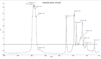

Походит на спорт масло на вроде старого Motul 300V 5W-30. Много ПАО + много эстеров (кажется этому ИК спектрометру можно верить).
Много противоизносных присадок ZDDP. Есть аминные антиоксиданты и фенольные. А если оно действительно на mPAO, то еще и крепкое по просадке вязкости.

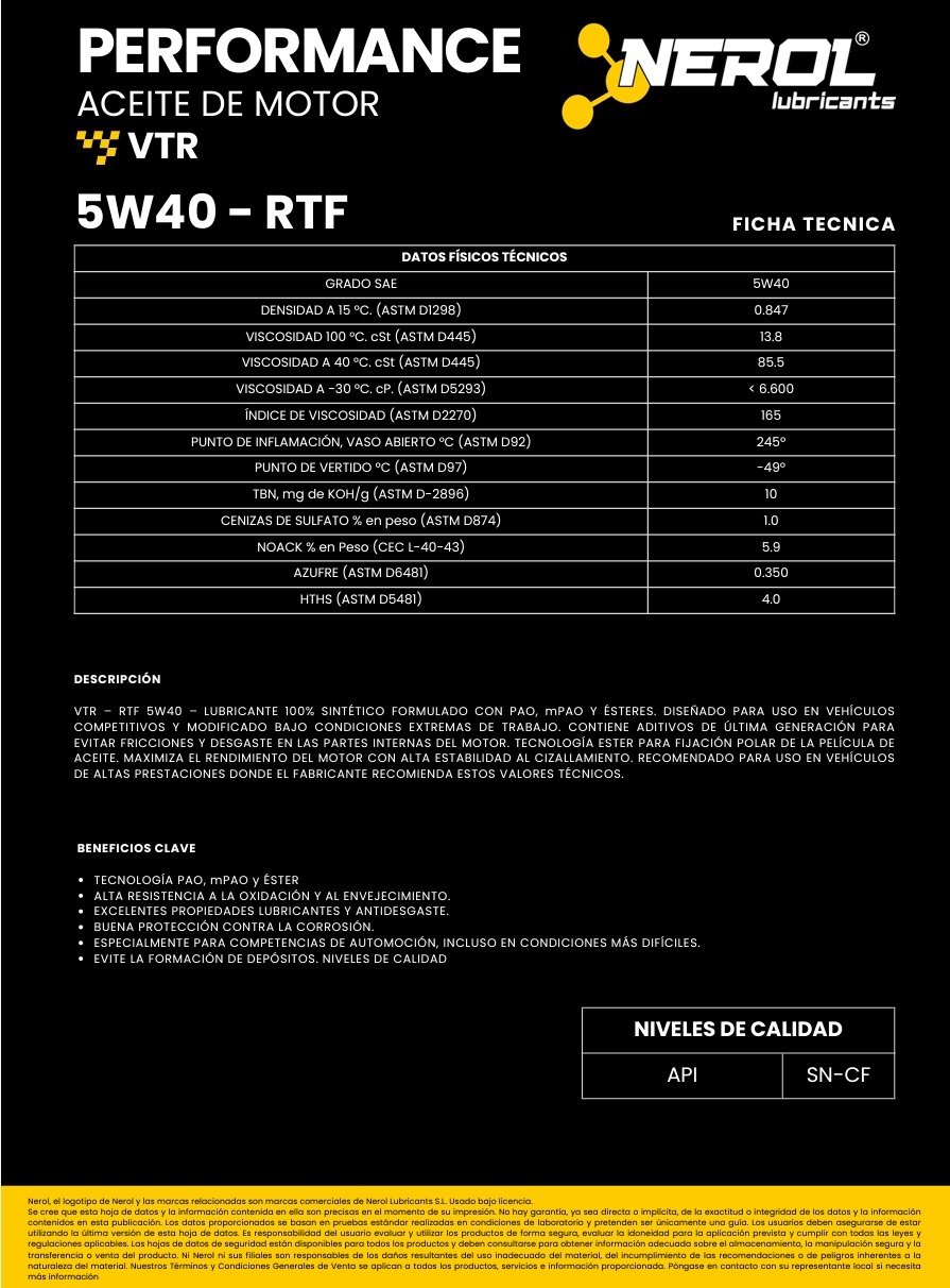

Жаль нет NOACK и CCS, понять сколько там "масла в масле." :)
2 часа назад, torcon сказал:
Цифры в брошюре похожи на те, что указаны в VOA, стало быть, можно сделать предположение, что и параметр NOACK также не будет сильно отличаться от заявленных 5.9%(правда, метод там какой-то другой указан):Connie_cleaning-glasses:
Изменено пользователем Случайный прохожий
HTHS=4.0 У кого-то из одной фанатской группы должен произойти вывих мозга:D. А вообще, масло заточено на спорт и нагрузки, выше гражданских. На нашем рынке предложений на данный момент не увидел, но, что и на буржуйском рынке масло не из дешёвых, понятно.

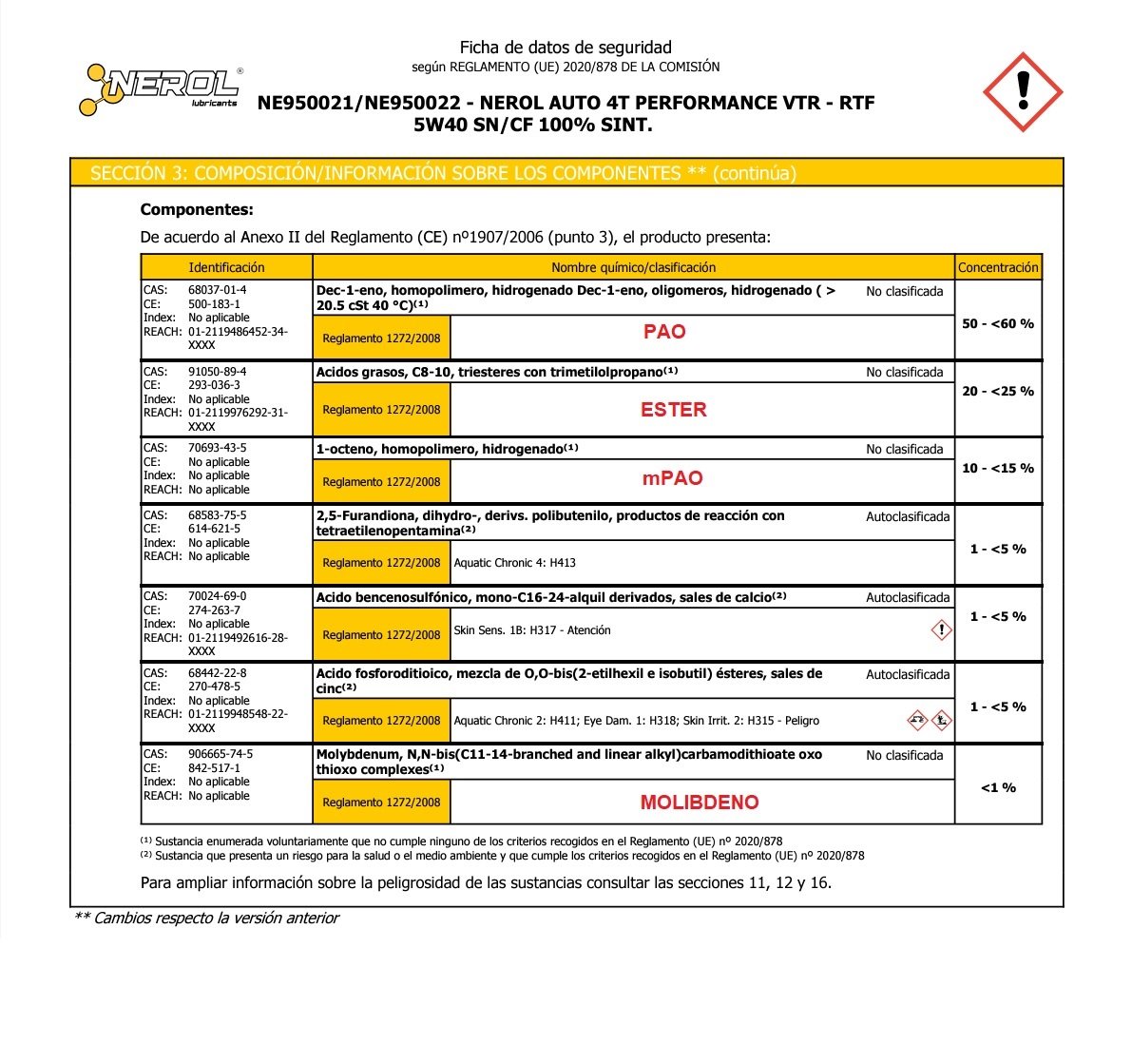

видимо действительно mPAO, загуститель не проседает, HTHS поэтому высокая. Вязкость при 40С = 85,5 - не такая уж высокая. Интересно можно 5W-40 с такими данными на mPAO вообще сделать?
