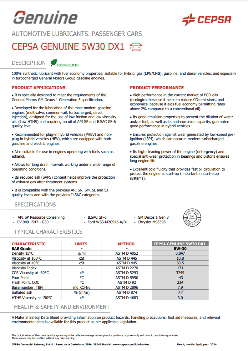

Любое неподдельное масло с допуском D1, D2, A3, C3.
Если гнаться именно за Dexos 1, то на Озоне казахи продают испанское Cepsa с фантастическим TDS для ценника в 2495/2657 руб. за 5 л (как раз нужный объем для такого движка) и до -350 руб. за отзыв.
  Показать содержимое
